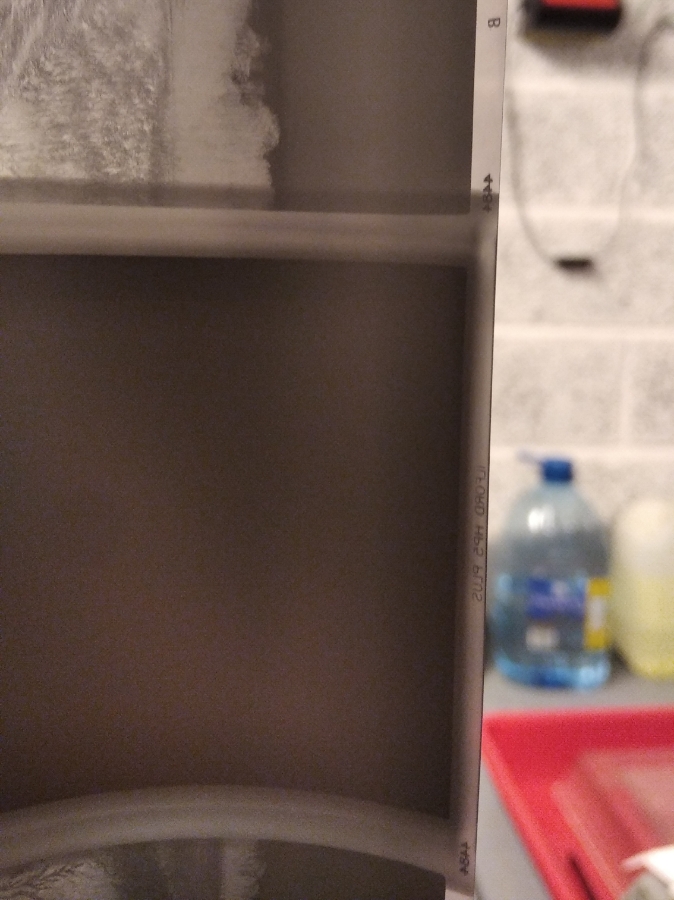

СообщениеДобавлено: 05 июн 2023, 18:36  Заголовок сообщения:
Сообщения: 23550
прошу помощь зрительного зала
проявил плёнку, подучил вот такую интересную засветку:
доп нифа:
1) камера - мыльница Кенон;
2) засветка равномерная по толщине и интенсивности - по всем кадрам, промежуткам и не засвеченному куску в начале плёнки, который мыльница проматывает после того, как вставишь плёнку и закроешь крышку (примерно на пару кадров по длине);
3) пленку вставлял дома, кадры сняты на улице, на ярком солнце - интенсивность полосы от этого ничуть не изменилась;
4) несколько кадров доснял в другой камере (смотал в катушку, вставил в другую камеру, прощёлкал отснятые кадры в темноте, остальные - доснял) - там всё чисто, никакой полосы нет;
5) камера с датой - подумал, может она заглючила и светит всё время - нет (в темноте проверил, загорается только при съёмке, у меня была отключена, да и расположена в нижней части кадр, а полоса вверху)
как говорила наша учительница физики (при неправильном ответе) - это какая-то бредятина...
если есть варианты, ознакомьте
PS корпус посмотрел на щели - вроде нету, фонарём светил в темноте... да и такая равномерность вряд ли будет, так как время между кадрами не одинаковое, поэтому обычно интенсивность засветки тоже разная
СообщениеДобавлено: 05 июн 2023, 18:53  Заголовок сообщения:
Сообщения: 5676
как сматывал в катушку?
такое не встречал, но раз одна интенсивность,
то возможно засветка происходит во время обратной перемотки? нет?
