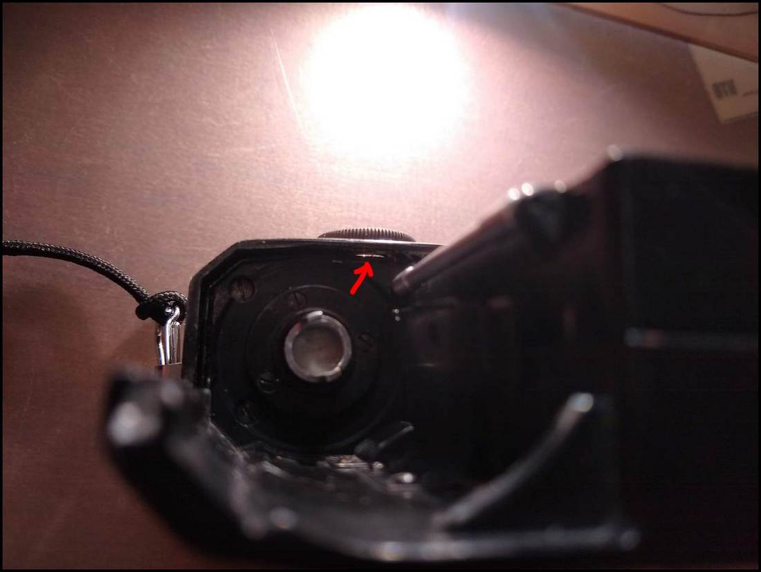

Но, вернёмся к Киеву-4. Мы тут с уважаемым ЧКД M9COED ведем неравный бой с паразитными засветками. И обнаружили засвет под окуляром видоискателя. Причём штатный уплотнительный шнурок отверстие не может перекрыть, т. к. просто проваливается туда. По длине прорезь больше сантиметра, а ширина - зубочистку можно вставить
Засветку в том месте ни разу не встречал, тем более в подающем отсеке пленка в кассете. Возможно неверно определяете место засветки.
Тем не менее, решается просто. Если не разбирать камеру, то вставьте в этом месте кусочек шнурка.
Если с разборкой, то один из двух вариантов или оба. Под оправу защитного стекла вклейте подходящий уплотнитель не мешающий установке верхней крышки (красная стрелка). Или под блок окуляра подложите полоску черной бумаги (желтая стрелка).
При последних ремонтах "Киевов", заменял все штатные бумажки на непрозрачную черную пленку.
Участок, где расположена защитная пластинка-щиток, которую часто теряют, либо не могут поставить на место правильно, подстраховал бархоткой. Разумеется все надо "лепить", понимая, что это не будет мешать работе камеры.
Как же неверно, на фото реально видна дырка. И я приложил проявленные негативы - пазл совпал, даже рисунок края катушки.
Взял шнурок от нашейного крестика, похоже, он идеален для этого..
Вот как раз Мартин ака M9COED делает это мастерски (но и он не ожидал такого.. это я про счель))
Вот, что у меня получилось....
Место куда больше не попадает свет в плёночный отсек Киев 4.jpg [ 53.65 КБ | Просмотров: 8668 ]
Как и Товарищ Михельсон присоветовал, другие цвета шнурков не выбирал, только чёрный.
Клеил не на момент (он сильно пропитывает), а на лак для ногтей (вульгарного тёмно-синего цвета, другого под рукой не оказалось).
Ближайшие выходные поснимаю, проявлю. Позырим, что получится.

Нет, это "выдающий узел". Ещё раз не сложно. На одной фотографии видна щель - свет подан в окуляр.
Щель со светом Киев 4.jpg [ 55.92 КБ | Просмотров: 8296 ]
Второй снимок - свет попадает из щели на фотоплёнку из щели под окуляром.
Снова про засветку....jpg [ 104.27 КБ | Просмотров: 8296 ]
Причём на втором таком же фотоаппарате точно такая же щель. Из под окуляра.
Красная полоска на подложенном листочке - начало кадрового окна.

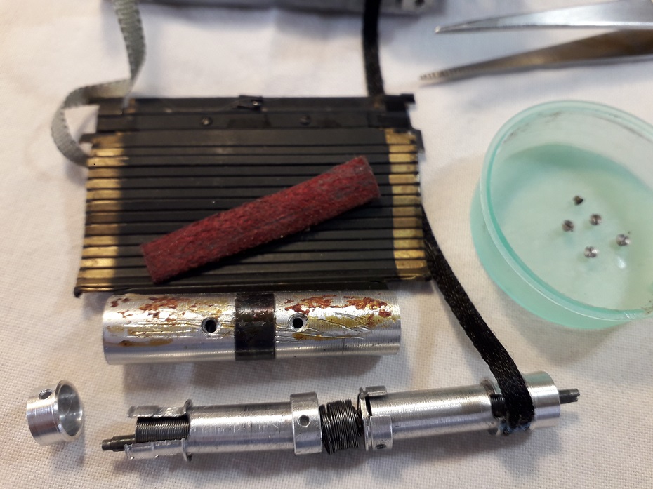

Сергей_6272 писал(а):
Киев 4АМ. 83гв. Ремонт по поводу оборвавшейся правой тесьмы. Только там был пережат фрикцион. Левый свободный.
Вопрос такой: Один из винтов на нижнем барабане, похоже, выкрутился и улетел уже давно, образовав воронку на месте побега.
Непонятно, зачем он был нужен и насколько трагично будет его дальнейшее отсутствие?
На рис 18 позиция 5. В тексте руководства по ремонту про него ничего не встретил. Возможно, невнимательно вычитывал.
Вложение P_18.jpg больше недоступно
Вложение pic18.jpg больше недоступно
Делюсь опытом ремонта этого узла.
Сначала отдирается кожаная наклейка на барабане и отвинчиваются 4 винта крепления внутренних втулок пружин нижнего барабана. Средние два винта нижнего барабана фиксируют втулки крепления средней пружины, которая приводит в движение нижнюю штору. Затем, отвинчиваются винты крепления втулок, на которую наматываются ленты верхней шторы. Снимаются обе втулки. Я снял только одну втулку, - можно и так. После чего ось барабана вместе с втулками пружин нижнего барабана выталкивается острым предметом, типа спицы, вбок, вдоль оси. Всё просто. Почему Исаак Соломонович Майзенберг сделал из этого тайну мадридского двора - непонятно.
Сборка в обратном порядке.
нижний барабан.jpg [ 196.84 КБ | Просмотров: 7576 ]
СообщениеДобавлено: 19 май 2023, 10:59  Заголовок сообщения:
Наверное, на момент выпуска его труда, неисправность барабана, требующая полной разборки, еще не встречалась :)
СообщениеДобавлено: 19 май 2023, 14:01  Заголовок сообщения:
Сообщения: 1696
В СССР, да, видимо так. Хотя, конструкции затвора Контакса, на то время, было уже 30 лет. Забыл сказать, собственно, о причине ремонта. После спуска затвора аппарата 1964 года выпуска подвисала (не натягивалась) нижняя штора. Разборка гильзы барабана показала, что отсутствовало сцепление изогнутого торцевого витка средней пружины с кольцевой проточкой втулки. На фото это видно. Почему соскочил виток - неясно. Но, было ясно, что что-то не так, поскольку изначально, при взводе затвора, со стороны нижнего барабана, исходил непонятный скребущийся звук. В остальном затвор работал штатно, хотя, длительность выдержек я не проверял. Восстановил зацепление. Вставил ось с втулками в гильзу барабана, внимательно следя за тем, чтобы виток снова не выскочил из выточки. Особое внимание следует уделить точному совпадению отверстий под винты в гильзе барабана и резьбовых отверстиях во втулках. Впрочем, попал со второго раза. И ещё, затягивать винты надо не сильно, лишь до соприкосновения шляпки винта с конусной развёрткой. Во втулке нарезано резьбы под винты, буквально, полтора витка,- очень легко сорвать резьбу в алюминии, после чего винты держаться не будут. Барабан будет испорчен. Поэтому Майзенберг и не советовал соваться в него - велик риск убить затвор.
Тесьма, правда, разная на шторах. Одна - родная, в отличном состоянии, по сему менять её не стал. Чёрная - китайская. Под неё чуть-чуть прижал ленточный фрикцион на нижней шторе по усилию протяжки тесьмы 50-70 гр. По ЭЛТ-кинескопу проверил выдержку 1/1250 - чёткая наклонная линия 1,5мм шириной.

Если засветка у барабана, то шнурок в пазу не поможет.
Вот, что я скажу, засветку из под окуляра не удалось убрать шнурком, только прокладка под окуляр верное решение, которое беспрецендентно точно исполнил уважаемый ЧКД Мартин ака M9COED, теперь точно ясно, осталась периодическая, т. е. уже редкая засветка со стороны зубчатого барабана.
Вопрос. Откуда на него - зубчатый барабан - всё таки попадает свет? Через счётчик кадров? Или через окошко дальномера?...
В итоге и Киев-2 отснял с заклеенным счётчиком, так засвет переполз с перфорации вообще на середину кадра!
Это смотреть здесь https://rangefinder.ru/club/viewtopic.php?f=5&t=14687&p=555896#p555896
Наверное на момент публикации книги Майзенберга не было людей(таких далдонов) которые бы крутили ось барабана нижней шторки в "не ту" сторону и портили пружину.
Делал я пару раз Киева с такой неисправностью. Потом пришел к выводу что проще снять с донора исправный валик с хорошей шторой и
не морочить себе голову.

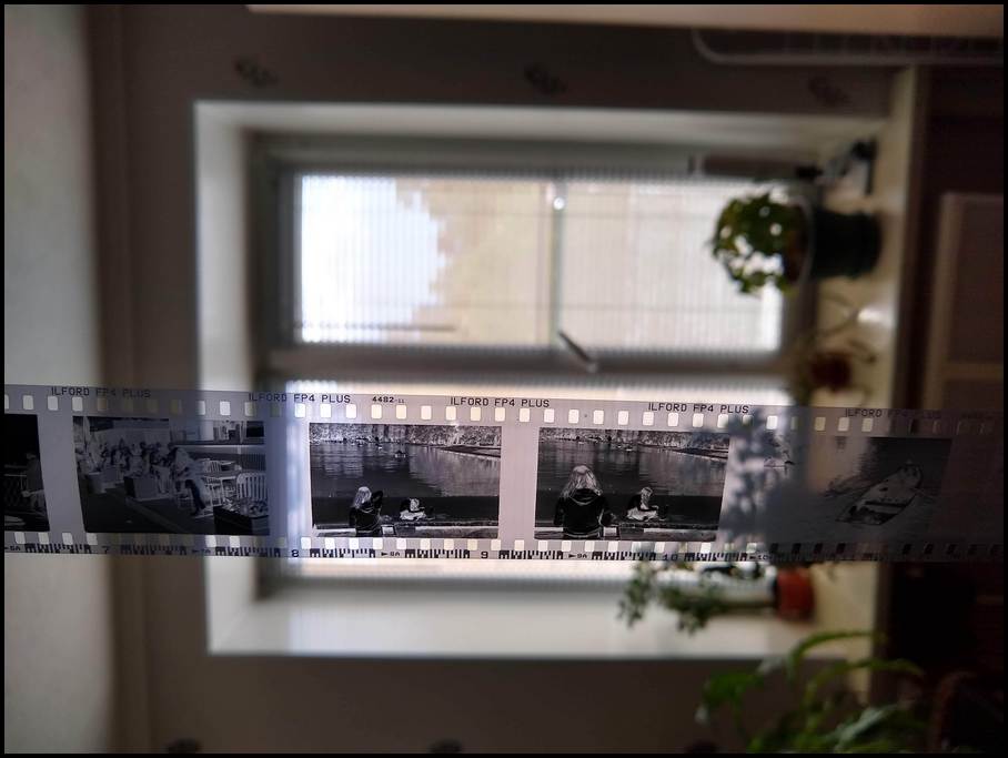

Вот, взял Киев-4 и заклеил на нём снаружи счётчик кадров и колёсико наводки на резкость. Всю плёнку снимал при ярчайшем солнце и ни одного засвета.
IMG_20230523_180921843_HDR.jpg [ 63.24 КБ | Просмотров: 6962 ]
IMG_20230523_180931621_HDR.jpg [ 66.32 КБ | Просмотров: 6962 ]
Решение - изолента нам в помощь.
Что ещё... В изумление приводит межкадровое пространство первой половины плёнки. Хоть и начитался об этом, всё равно - смешно.
