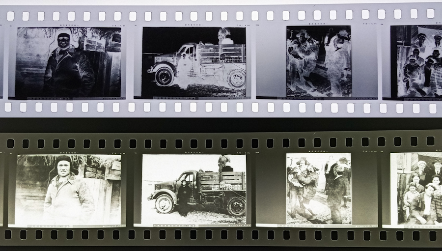

- переснимал с экрана ноутбука на Nikon F50 + 1,8\50 - режим Р (автофокус, автозамер экспозиции)
- пленка agfa pan 200
освещение выключено, только монитор светится (на максимальной яркости)
никаких полосок и элементов экрана нет на негативе
а вот негатив 9х12 переснимал с подсветкой экраном (через проставку из книг и стекла) на цифрофотик (режим правда Макро) - там это всё есть, надо что-то думать другое думать в качестве подсветки... так-то монитор очень равномерно светит, хотя и тускловато
СообщениеДобавлено: 02 апр 2023, 04:11  Заголовок сообщения:
Сообщения: 5708
без элементов экрана на негативе не всё помещалось, а обрезать не хотелось.
вышло не очень, но буду над этим вариантом работать.
думаю у меня тоже получится.
спасибо :beer:

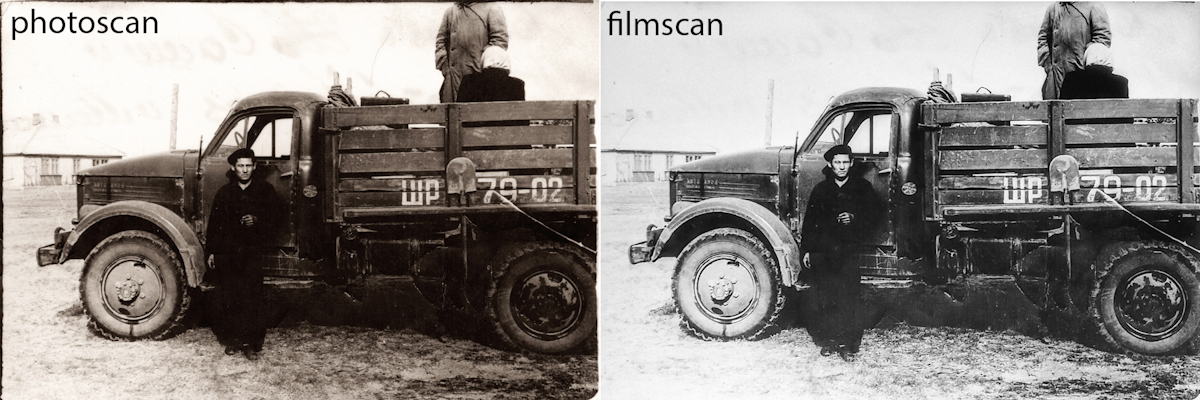

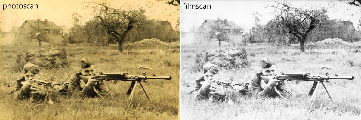

у меня на полтинник вышло не очень, видно искажения.
ну и общая потеря инф., нужно как-то переиграть.
может быть на цветную плёнку выйдет удачнее?
или обработать JPEG, распечатать и под увеличитель контактным способом?
как бы то ни было, печатать буду точно в тёплых тонах
или тонировать
001.JPG [ 383.36 КБ | Просмотров: 4733 ]
002.JPG [ 447.78 КБ | Просмотров: 4733 ]

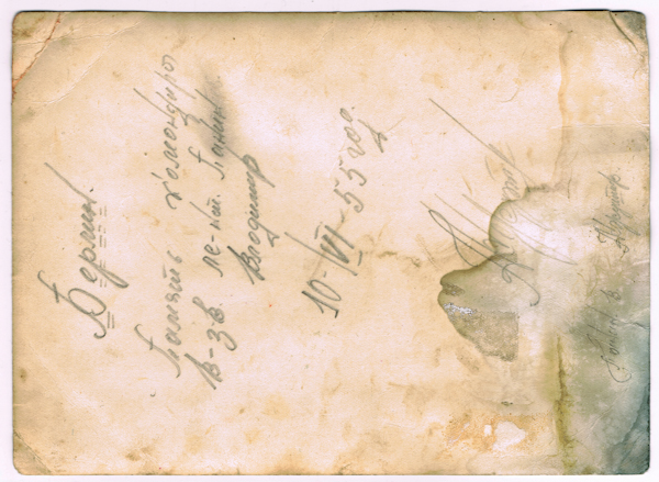

всё так, но большая часть снимков 6Х9, некоторые 9Х12.
хочу 13Х18 и 18Х24
и потом многие из них подписаны,
сама же бумага уже желтая и грязная от времени
поэтому контакт с оригинала точно не выйдет,
иначе бы я уж давно их на листовую плёнку накидал.
