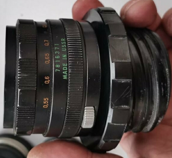

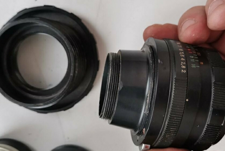

Доброго времени суток.

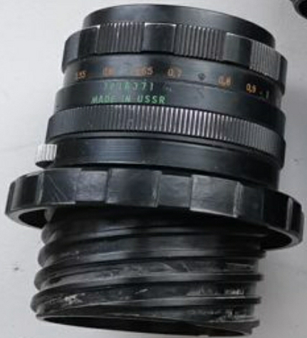

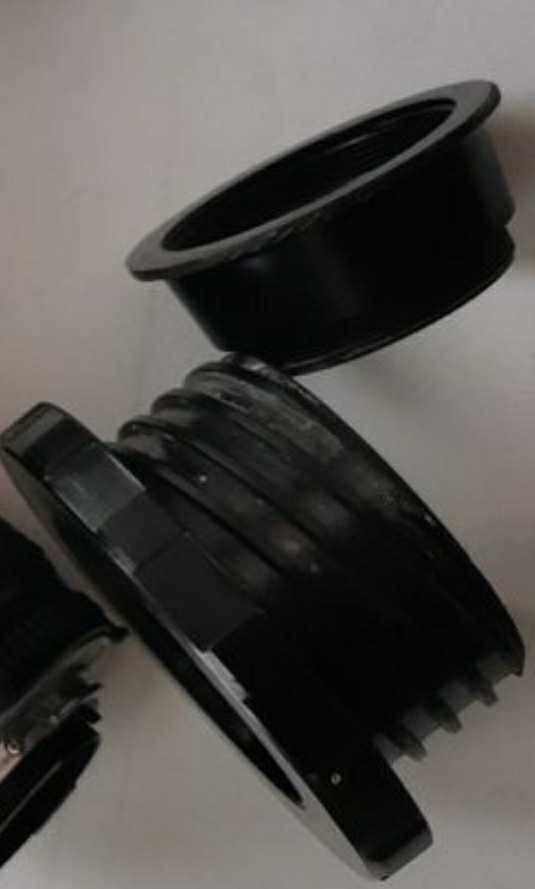

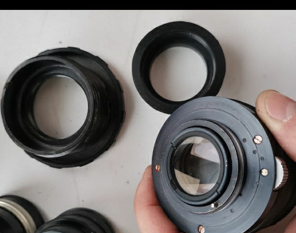

Подскажите,завод Арсенал выпускал переходник с байонета В(Салют) на М 42 или на фото ниже самоделка?С М42 на байонет В я видел.
Это как? Рабочий отрезок у Салюта больше, чем у М42.
Вот с Салюта можно на М42 сделать, если есть удлинительные кольца на Салют/Киев.

А вот это черное, с виду пластмассовое, с размашистым геликоидом, куда Гелиос вкручен, разве не от фотоувеличителя отнято?
СообщениеДобавлено: 01 апр 2023, 04:31  Заголовок сообщения:
Сообщения: 119
Спасибо понял.Это самоделка.Физически такой переходник не может существовать из-за несовместимости рабочих отрезков.
СообщениеДобавлено: 01 апр 2023, 06:13  Заголовок сообщения:
Сообщения: 16615
От него самого.
-"Робот класса ""Буратино" нырять не может!".
-"Не может. Но, ныряет".
Когда рабочий отрезок объектива меньше, чем у камеры, в переходник вставляют корректирующую линзу. По законам жанра её делают, как правило, говногеометрически, из говностекла, и с говнопокрытием. Что закономерно сводит характеристики объектива туда-же. Но, фокусировка на бесконечность появляется. А для макросъёмки можно использовать кусок любой трубы и без корректирующей линзы.

А вот посмотрите переходник с В на М42 это ведь арсеналовский?На какой камере снимаете с И-29?Я думаю найти переходник и поснимать с зенита Е с мир 26 В и мир 38В.
Это похоже на самоделку, изготовленную из макрокольца и хвоста от какого-то "А". Типа Юпитер-11А.
Зачем изобретать велосипед, если есть переходники с Б на М-42. Все перечисленные Вами объективы есть на байонет Б.

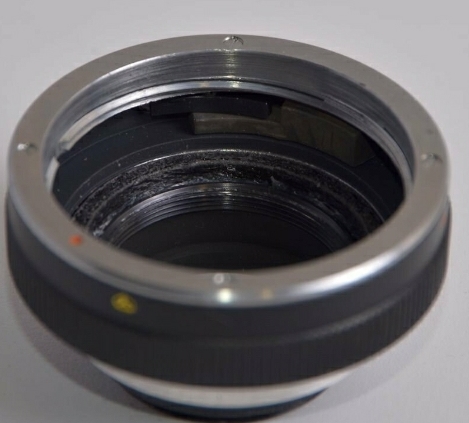

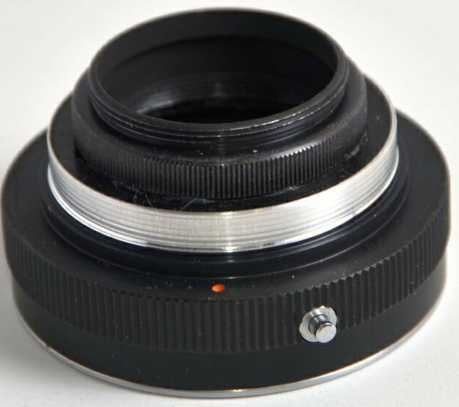

Ну переходников с Б на М42 (или на буржуинском Pentacon Six (P6) - M42) делали много, и даже сейчас делают.
Вот, например, тот, что делал сам Pentacon.
На фото с контактами для Praktica xLC (хотя у меня контакты ничего не дают), были в варианте "зебра" только с толкателем.
adapter2.jpg [ 15.03 КБ | Просмотров: 7779 ]
adapter1.jpg [ 15.92 КБ | Просмотров: 7779 ]

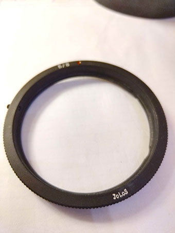

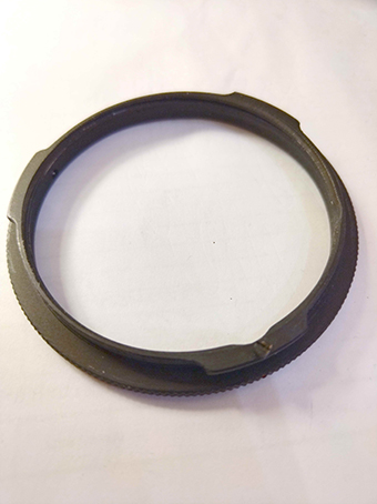

Переходник Б на м42 такой на фотках выше от сонара 180/2,8, а переходник с В на Б вот такой:
Только он нужен для индустара -29 и мир-3. (Мир-3 не в счет - есть флектогон и мир-26). Все остальные объективы выпускались арсеналом с байонетами В и Б.
