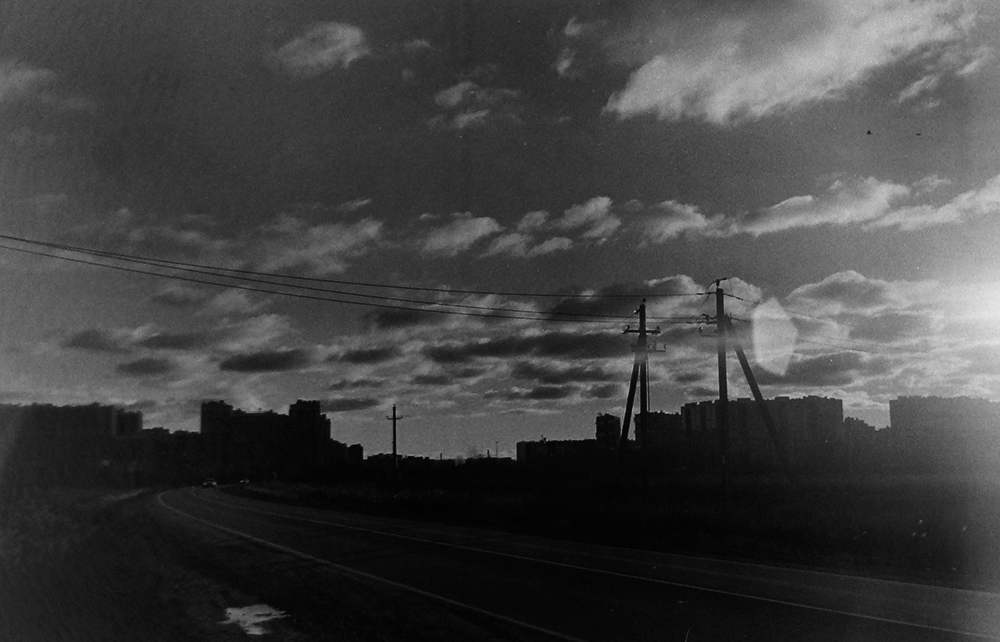

В итоге добрался я до теста изолированного от света, как мне хочется надеяться, Киев 2 по способу приведенному выше.
Была отщёлкана пленка 4 кадра из которой я специально фотографировал солнце под разными углами. Только на одной из этих четырех фотографий есть фигура, которую я не могу однозначно отнести к солнечному блику (фото №2 Солнце слева - нижний правый угол), уж больно она напоминает по форме фигуру прежней засветки. Все остальные 32 кадра подобной или же какой то иной фигуры засветки бывшей ранее не показали.
Для наибольшей уверенности я бы провел тесты больше чем на четырех кадрах в контровом освещении, чем и займусь в ближайшем будущем. Но результат считаю как минимум обнадеживающим.

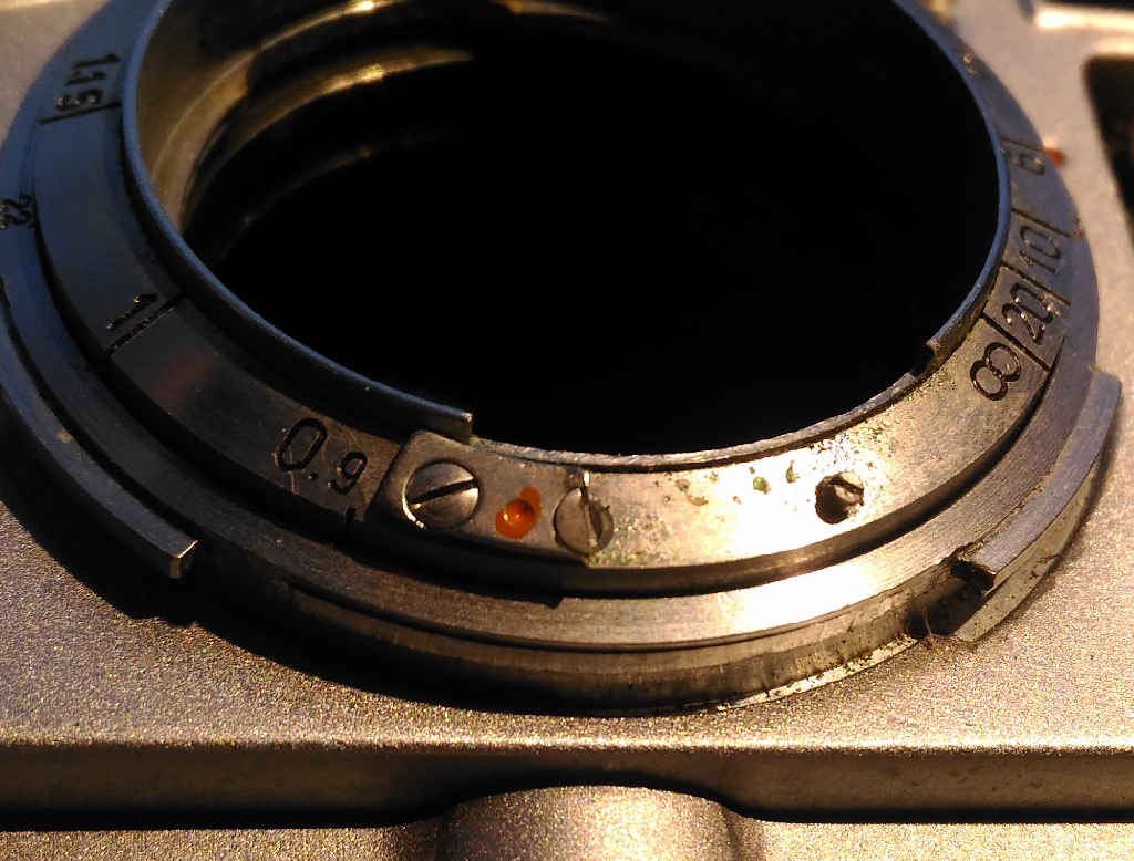

Объектив фиксируется тремя лапками, которые прижимают опорную плоскость объектива к выступам байонета. На фото два зазора, которые регулируются тонкой отверткой, путем подгиба лапки. Горизонтальные стрелки (зазор "а") показывают направления регулировки прижима опорных плоскостей, вертикальные- регулировку перпендикулярного люфта объектива в байонете относительно оптической оси. Предполагаю, в вашем случае нужно слегка расширить зазор "а".

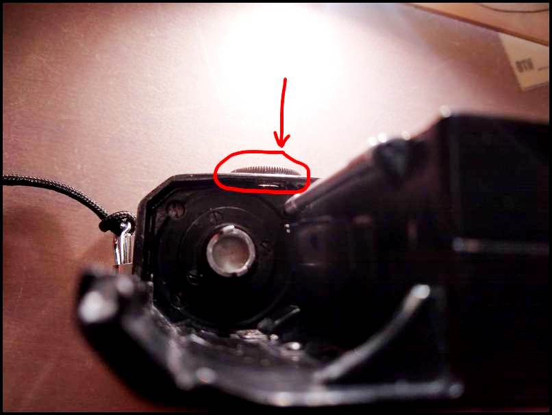

Но, вернёмся к Киеву-4. Мы тут с уважаемым ЧКД M9COED ведем неравный бой с паразитными засветками. И обнаружили засвет под окуляром видоискателя. Причём штатный уплотнительный шнурок отверстие не может перекрыть, т. к. просто проваливается туда. По длине прорезь больше сантиметра, а ширина - зубочистку можно вставить.
Теперь напряг, чем таким эту прорезь можно перекрыть.
