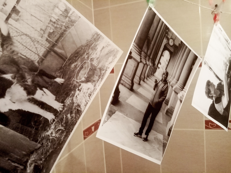

С печатной машинкой из откопанного семейного архива. Пленку перемыл, высушил, разрезал. Год 93-94. На фому снято, печаталось жуть как. Тестов 15 сделал. Немного кропнул, скадрировал и увеличил, как мог. Больше уже нельзя, зернище прет. 12*17 предел. А хотел 20*25.
Вторые две 20*25. Илфорд рц.
Picsart_22-12-20_10-55-44-829.jpg [ 378.15 КБ | Просмотров: 4582 ]
