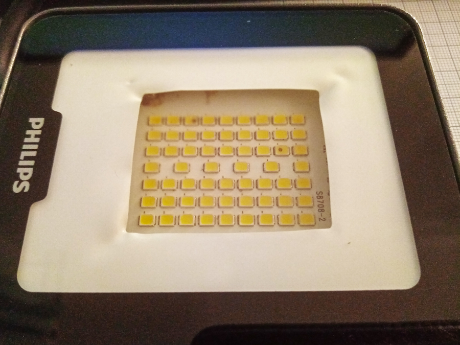

печатал сегодня тихо мирно на своем крокусе, никого не трогал...
только в процессе новенький LED приказал долго жить.
как знал, заказал сразу три штуки
хотел к нему инсталлировать люфтер, нo он совсем не грелся.
надо же, на самом интересном месте.
да уж, качество продукта прихрамывает.
на нормально проэкспонированном негативе при печати на 18Х24
f/16- f/22 одна/ три секунды, при таком раскладе не до масок, мне секунд десять хочется.
наверное стоило бы подложить второе матовое стекло, или фильтр на объектив.
может поискать LED послабее или что-то, что можно dimmen?

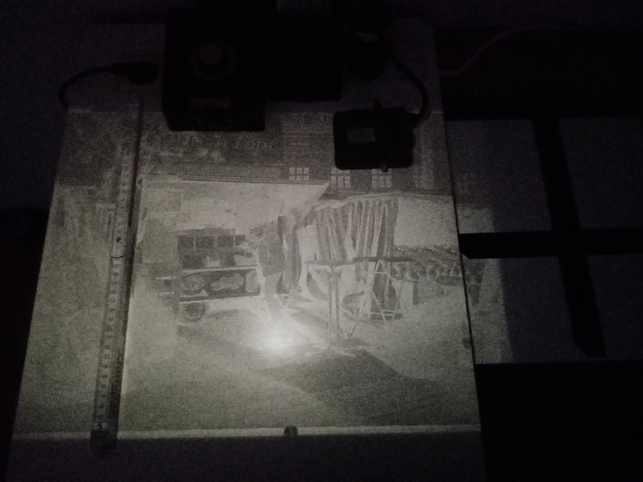

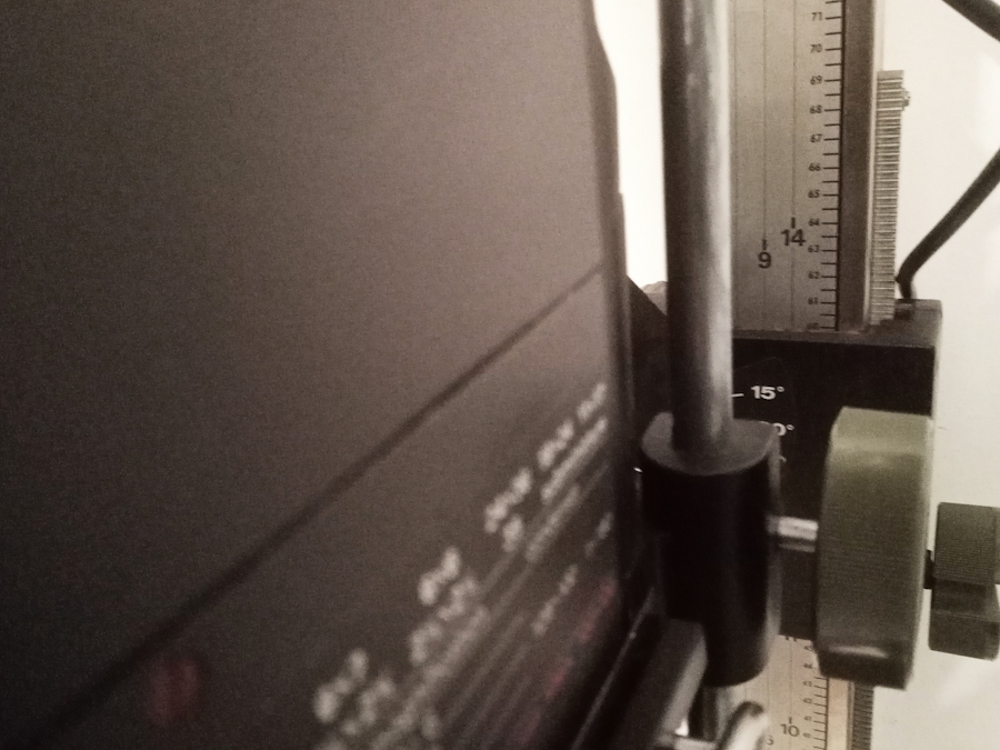

поменял, замерил.
смотрите сами, если поднять на 60 см, на выходе 100 мм объектива около 40Х60
мы с вами наверное не поняли друг друга и разговариваем о разных вещах.
p.s. сгоревший LED похоже дох грелся

Я про дурст с 50 мм и 80 мм обьективами. Под 35мм и 66. Высота по разметке на колонне самого увеличителя. У моих лампа галогеновая, 100вт. Ваша лэд лампочка на прожектор похожа, не слишком ли она по световому потоку? Уменьшите поток, увеличится время экспозиции. Еще момент, новая бумага илфорд мультигрэйд 5, примерно на стоп чувствительнее 4 -ой. Зачем?!
- мой krokus color 69s от 6Х6 не очень то отличается, интерес в другом
- да нет, на прожектор только похожа, по размерам вошла аккурат в голову крокуса и имеет 20 W
- про поток мне очень понятно
наверное 10/12 W LED Lampe будет то, что хочется
p.s. от сто ватной галогенки можно зимой дом отапливать :happy:
