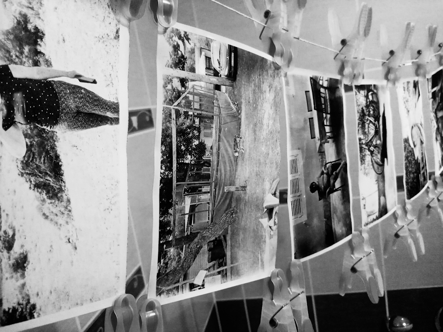

вот на "березку" 90 года
немного вуали, а куда же без неё
001.JPG [ 300.16 КБ | Просмотров: 4345 ]

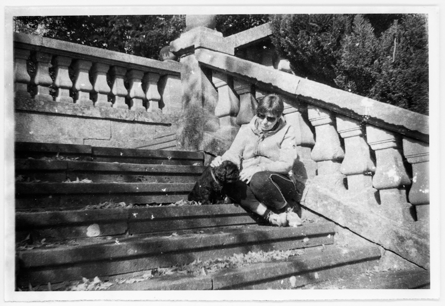

Ilford rc 20*25
Picsart_22-12-01_21-57-02-732.jpg [ 397.99 КБ | Просмотров: 4329 ]

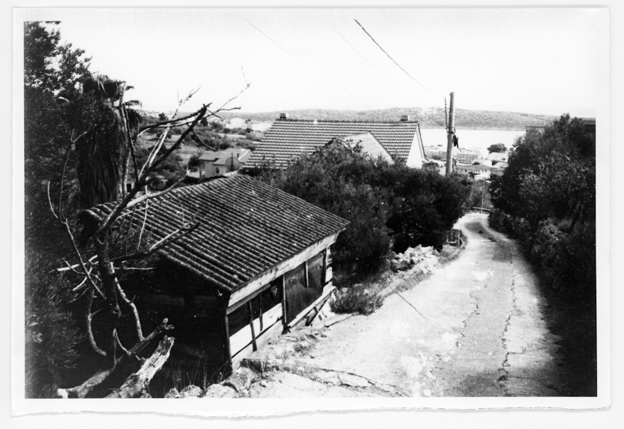

Ilford rc 12*17
Rc 20*25
Picsart_22-12-07_17-41-26-896.jpg [ 388.39 КБ | Просмотров: 4148 ]
Picsart_22-12-05_17-13-53-958.jpg [ 272.29 КБ | Просмотров: 4197 ]

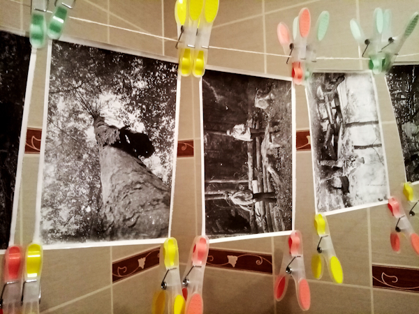

СообщениеДобавлено: 10 дек 2022, 08:55  Заголовок сообщения:
Сообщения: 5694
не спится...
снова немного печатал :)
001.JPG [ 322.03 КБ | Просмотров: 4035 ]
002.JPG [ 427.34 КБ | Просмотров: 4035 ]

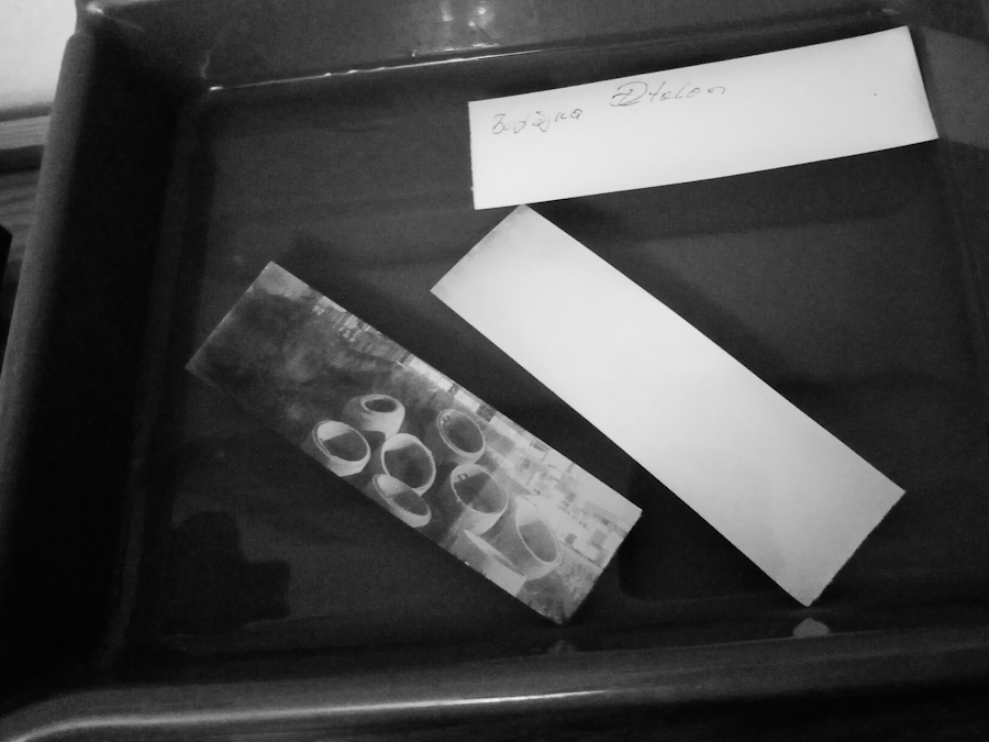

СообщениеДобавлено: 10 дек 2022, 09:06  Заголовок сообщения:
Сообщения: 5694

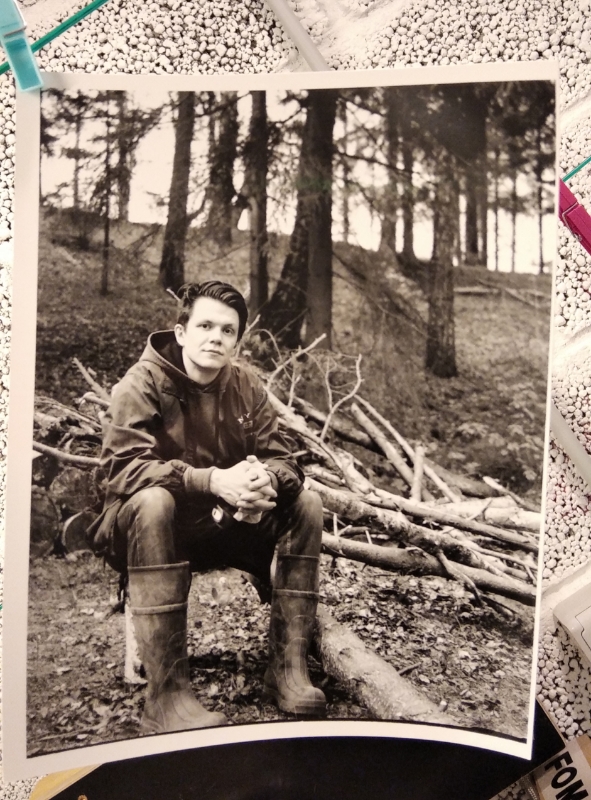

после первых тестов добавил на 500 мл ADOTOL 5 гр Калиумбромид-а
"берёзка" ожила, как по мне
003.JPG [ 428.75 КБ | Просмотров: 4034 ]
004.JPG [ 421.73 КБ | Просмотров: 4034 ]
005.JPG [ 371.43 КБ | Просмотров: 4034 ]
СообщениеДобавлено: 10 дек 2022, 09:09  Заголовок сообщения:
Сообщения: 23568
А что не так было с берёзкой? Мягкая? Или вуаль от времени?
СообщениеДобавлено: 10 дек 2022, 09:12  Заголовок сообщения:
Сообщения: 5694
ну она в 90 просрочилась и теперь толстая вуаль
Подумал - расчехлить что ли тоже увеличитель...
давай дружище, сделай это

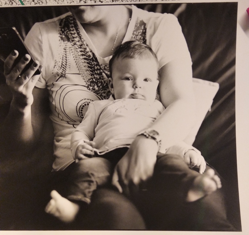

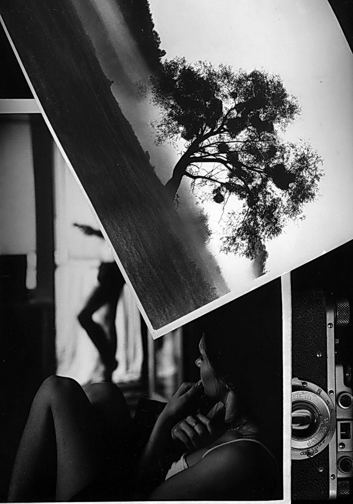

СообщениеДобавлено: 10 дек 2022, 15:24  Заголовок сообщения:

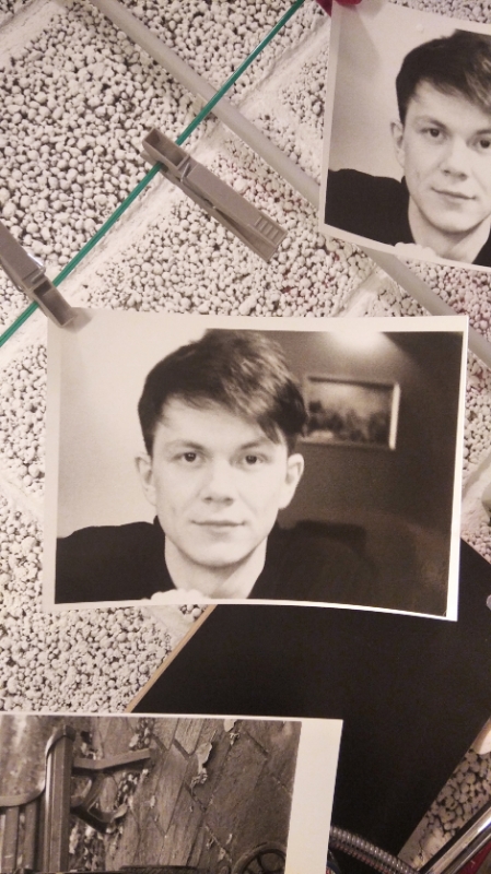

скан
и отпИчатки, ушедшие персонажам, персонажи были рады :)
photo_2022-12-10_14-13-12.jpg [ 399.34 КБ | Просмотров: 3929 ]
СообщениеДобавлено: 10 дек 2022, 16:02  Заголовок сообщения:
Скан и отпИчаток
СообщениеДобавлено: 10 дек 2022, 19:57  Заголовок сообщения:
Сообщения: 4180
Скан и отпИчаток
Отпечаток контрастнее, здорово
СообщениеДобавлено: 10 дек 2022, 20:15  Заголовок сообщения:
Сообщения: 5694
просрочка тоже есть, не знаю, что с ней делать.
позволю себе дать вам совет...
средства уже давно затрачены, место не занимает
оставьте пока лежать, позже пересмотрите
