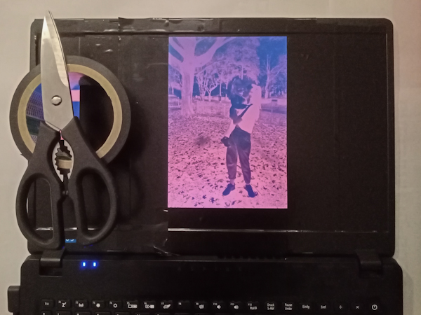

восстанавил в ФШ пару поеденных плесенью фотографий, с целью отпечатать их контактным способом.
много дорог ведут в Рим, вот одна из них, но похоже мне в другую сторону.
нашел многообещающую програму, поставил на ППК под Win 10
всё работает, ура!!!
только в темноте незадействованные участки дисплея светятся...
хм, не проблема- подумал я и заклеил
вот у меня ф.бумага не экспонировалась, а засвечивалась под красным.
даже на самой короткой выдержке (50 мс).
наверное Laptop неправильный.
всё в топку.
завтра попробую распечатать негативы на принтере как эта тётечка,
может так что-то получится
