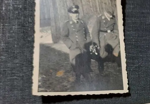

Конфигурации реза немного отличаются (глубиной выреза, чередованием элементов), но выглядят примерно одинаково. Однако на более старых фотографиях, как советских, так в особенности на европейских, мы можем видеть, что края сформированы не резаком, а как будто "рваной" обрезкой. Вот как здесь (лучше примера в Сети не нашёл, но смысл, думаю, понятен):
457788.jpg [ 66.07 КБ | Просмотров: 3613 ]

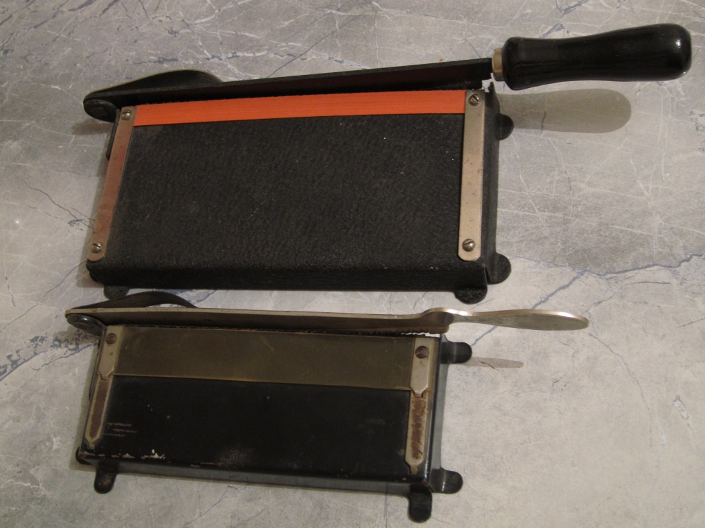

На сегодня имею в распоряжении маленький резачок 10 на 15 - коих пруд в пруди в продаже. Но этот отбирал из 6-7 штук. ЗАМЕЧАТЕЛЬНО режет. И второй, гораздо более ценный для меня, 13 на 18 см. Попался лишь раз, рез отличается большей глубиной элементов и сам резак более старых годов выпуска.
IMG_2424.JPG [ 188.02 КБ | Просмотров: 3610 ]
Слева 13 на 18 так режет, справа 10 на 15 так режет:
IMG_2421.JPG [ 161.48 КБ | Просмотров: 3610 ]
IMG_2427.JPG [ 152.2 КБ | Просмотров: 3610 ]
