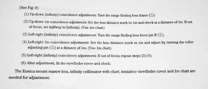

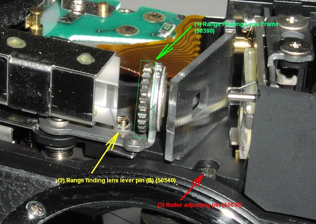

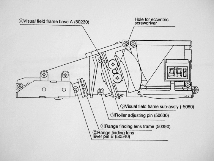

Настройка дальномера включает в себя и совмещение по вертикали.
ВОТ,как ЭТО делеатся :
HEXARRF_alignment_text.jpg [ 82.83 КБ | Просмотров: 4740 ]
HEXARRF_alignment.jpg [ 128.09 КБ | Просмотров: 4740 ]
Hexar 2.JPG [ 238.85 КБ | Просмотров: 4740 ]

Благодарю за информативные картинки, но в том ролике, что приводил, выполняется аналогичное действо. Проблема в том, что колесиком на бесконечности невозможно сделать так чтобы расхождение по вертикали отсутствовало бы. Расхождение по вертикали немного меняется, но выставить совпадение картинок невозможно, в этом проблема конкретно моей камеры. Изучу склейки и напишу по результатам. Еще раз спасибо за интерес к моей проблеме.
