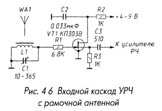

Алексей T. писал(а):
Shuare писал(а):
Только лучше сделать рамку с катушкой связи
Или истоковый повторитель. Что еще лучше, т.к. не снижает усиление
Тут проблема - не чувствительность, а борьба с помехами. А повторитель еще и питать надо
СообщениеДобавлено: 02 ноя 2021, 21:23  Заголовок сообщения:
Сообщения: 21653
Можно и то и другое, только Юра писал на отсутствие деталей.
То видео, что приводил выше, с таким УВЧ. Ничего дефицитного.
рамочная.jpg [ 37.78 КБ | Просмотров: 6097 ]
Я посоветовал начать с самой рамки, так как она наиболее трудоемка, но не требует особых деталей. Виток связи можно сделать сразу, а истоковый повторитель позже, если понравится.
Чтобы далеко за словом не ходить, прямо сейчас испытал предложенный вариант, подключив контур напрямую. Добротность при таком подключении падает, резонанс менее выражен, но и рамка мелкая. Большая должна работать лучше. В комнате ноутбук, телевизор, светодиодные лампы. В других комнатах еще по телевизору. За окном в семи метрах ЛЭП. Так что помех с избытком, в том числе через сеть.
