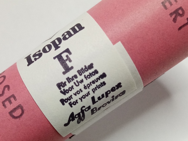

Сообщения: 5718
Isopan F
17 DIN 40 ASA
abgelaufen Sep. 1961
VEB Filmfabrik Agfa Wolfen
как-то спрашивал в этой теме о проявке
наконец то и у нас было солнечно.
думал ничего не получится.
первые кадры совсем рябые
захотелось в цвете, что-бы показать так как есть
экспонировал как ISO16
проявил в R09 One Shot 1+150, +20°C, 36мин.
01.JPG [ 169.02 КБ | Просмотров: 5156 ]
02.JPG [ 362.88 КБ | Просмотров: 5156 ]
03.JPG [ 327.26 КБ | Просмотров: 5156 ]
04.JPG [ 367.23 КБ | Просмотров: 5156 ]
