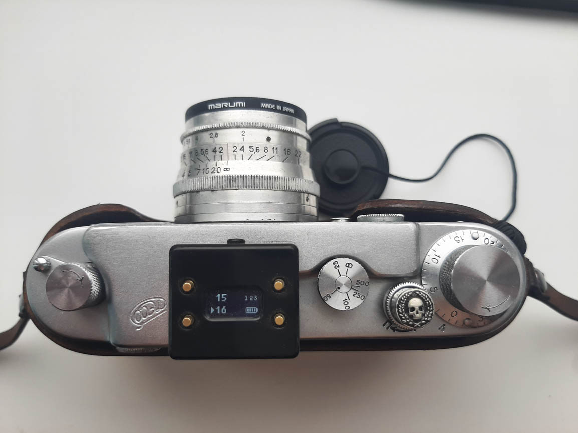

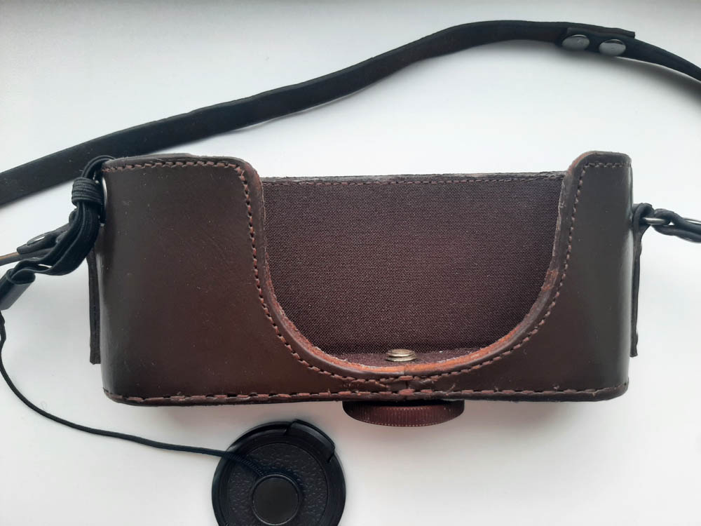

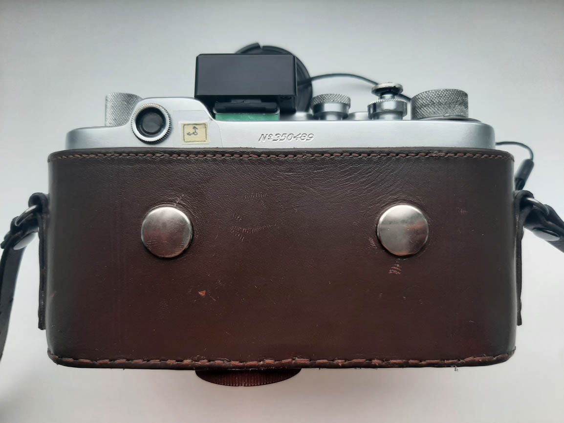

СообщениеДобавлено: 19 дек 2021, 13:25  Заголовок сообщения:
Зарегистрирован: 23 июл 2011, 19:59
Сообщения: 396
Sergey Kozlov писал(а):
Если кожаный ремешок начал трескаться на гладкой стороне кожи -то его надо выкинуть!!!
На растяжение проверил, претензий к прочности нет. Еще послужит.
Пропитал маслов и глицерином, стал бодрее.
Хочется по максимуму оставить комплектацию, которой пользовались родственники лет 50 назад.
На 2 и 3 фото видны дополнительные отверстия под ушки, с ними чехол перестал топорщиться.
На 3 фото видны те самые трещины, аналогичные есть и на ремешке, но конструкция вполне прочная.
Возможно не идеально, но для первого раза неплохо и лучше чем было, вполне симпатично, эдакая лейка для бедных получилась :D

СообщениеДобавлено: 19 дек 2021, 13:35  Заголовок сообщения:
Сообщения: 5696
симпатично получилось.
класный экспонометер и кнопка спуска затвора :rock:
если петли с внутренней стороны чехла не обклеить,
то уже через короткое время использования можно
увидеть следы потёртостей на фотоаппарате
