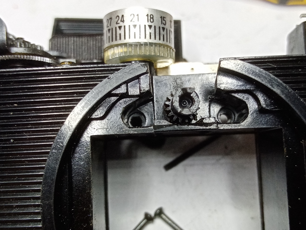

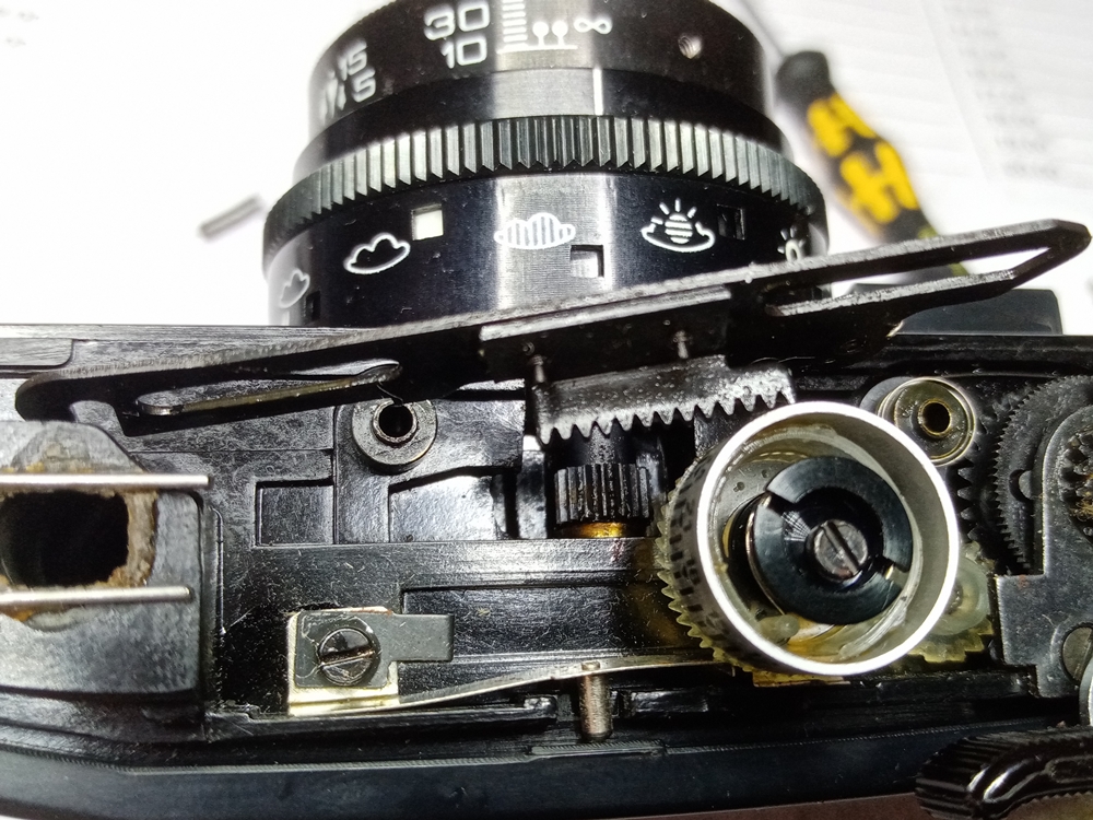

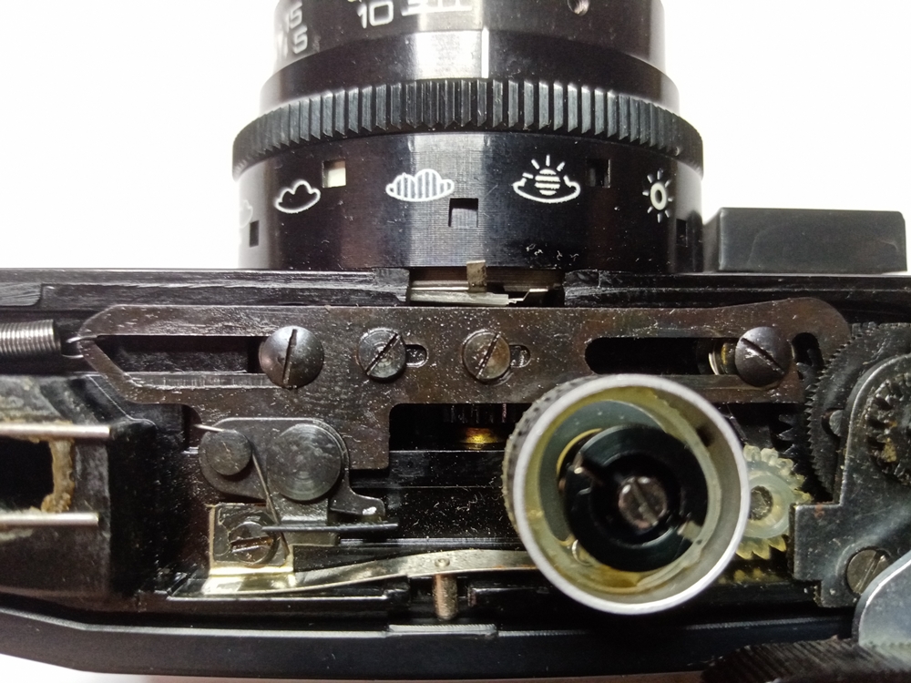

СообщениеДобавлено: 15 дек 2021, 16:06  Заголовок сообщения:
Сообщения: 5625
это хорошо.
теперь придерживая планку ослабить болты 31,
сдвинуть в право ca. на 1mm и снова подтянуть.
СообщениеДобавлено: 15 дек 2021, 16:19  Заголовок сообщения:
Сообщения: 5625
ах, не дочитал.
остается подвижным, значит не довзводит и сбрасывает.
сейчас скину пару картинок примерного соотношения
механизмов.
ошибётесь на зуб, не страшно, настроите на планке
СообщениеДобавлено: 15 дек 2021, 16:29  Заголовок сообщения:
Сообщения: 2022
ах, не дочитал.
механизмов.
Спасибо за советы!
Вернулся к исходному состоянию, курок взводится, затвор не срабатывает :)
На сегодня все, посмотрю картинки с удовольствием!
Еще подозрительно, что при нажатой кнопке обратной перемотки зубчатая катушка освобождается для обратного хода, а приемная катушка нет.
Есть еще одна Смена-Символ (не работает счетчик, заметил, когда уже зарядил пленку).
Но с этой все равно помучаюсь!

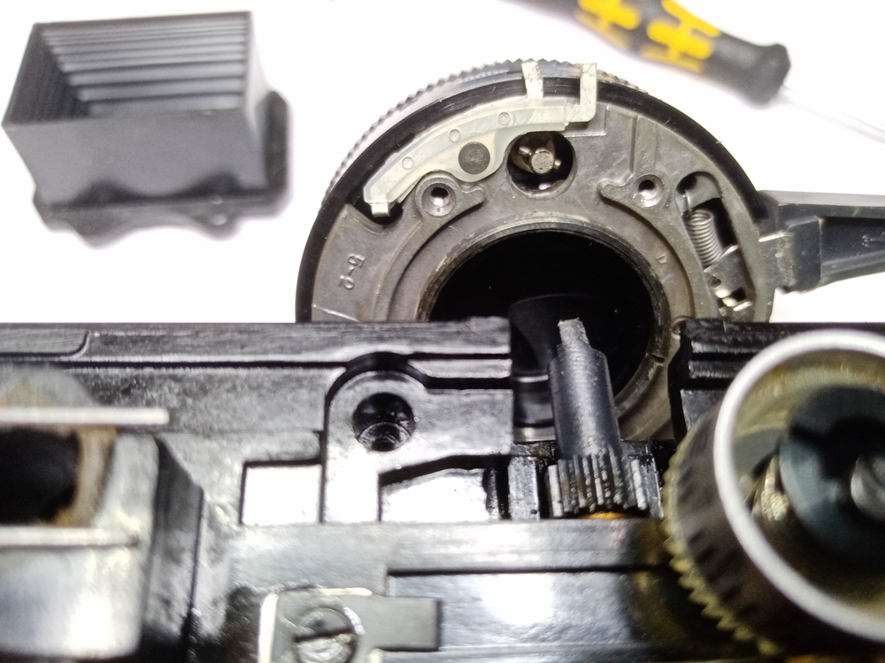

СообщениеДобавлено: 15 дек 2021, 16:50  Заголовок сообщения:
Сообщения: 5625
Geofizik писал(а):
помучаюсь
наверное криво объяснил, там совсем ничего сложного нет.
минутное дело.
вот картинки с невзведённым затвором.
p.s. вторая картинка для показать устройство.
мне снимать сборку (32) не обязательно,
т.к. для сервиса полностью
разбирается мех. затвора.
вам же наоборот.
не снимая затвора, вывести из зацепления и поставить
в правильное положение цилиндпическое колесо 16
сможете только посредством снятия сборки 32
001.jpg [ 482.82 КБ | Просмотров: 3124 ]
002.jpg [ 565.99 КБ | Просмотров: 3124 ]
003.jpg [ 434.71 КБ | Просмотров: 3124 ]
004.jpg [ 458.93 КБ | Просмотров: 3124 ]
005.jpg [ 543.47 КБ | Просмотров: 3124 ]
СообщениеДобавлено: 16 дек 2021, 10:15  Заголовок сообщения:
Сообщения: 2022
Да, так понятнее. Правильное положение подбирается опытным путем?
СообщениеДобавлено: 16 дек 2021, 12:54  Заголовок сообщения:
Сообщения: 5625
примерно как на пятом фото и потом
подгоните уже известным вам способом.

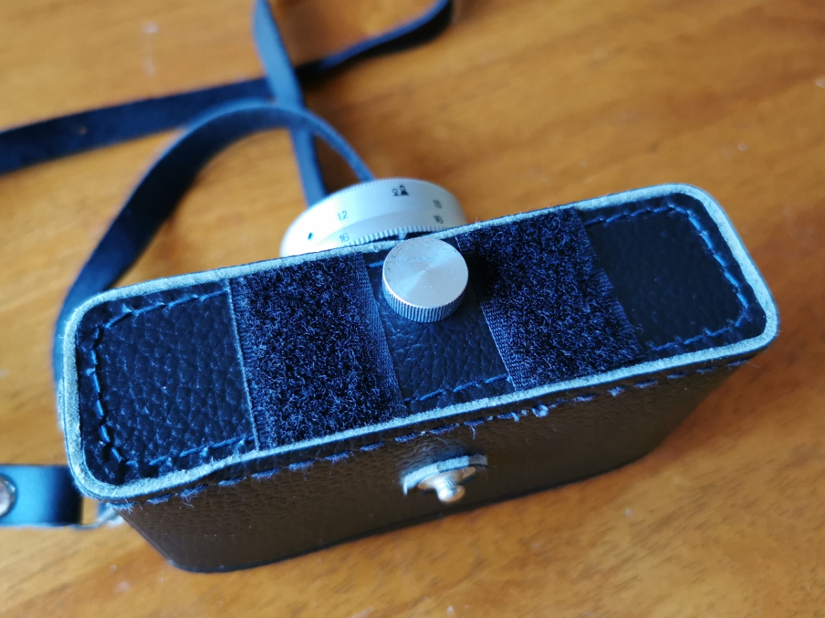

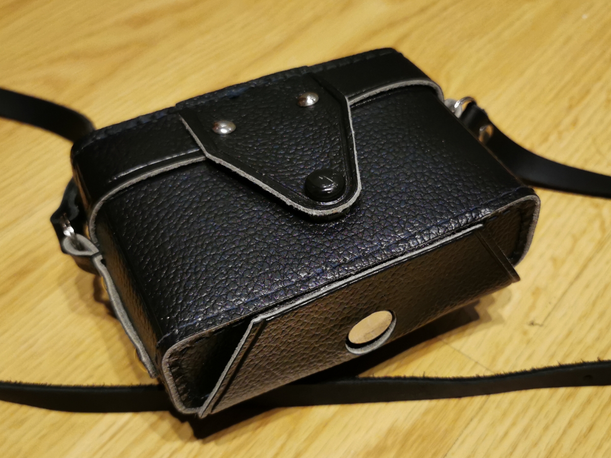

СообщениеДобавлено: 16 дек 2021, 17:03  Заголовок сообщения:
Откуда: Аделаида

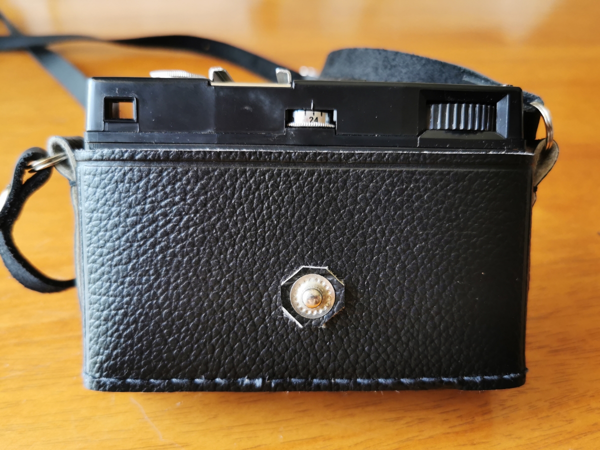

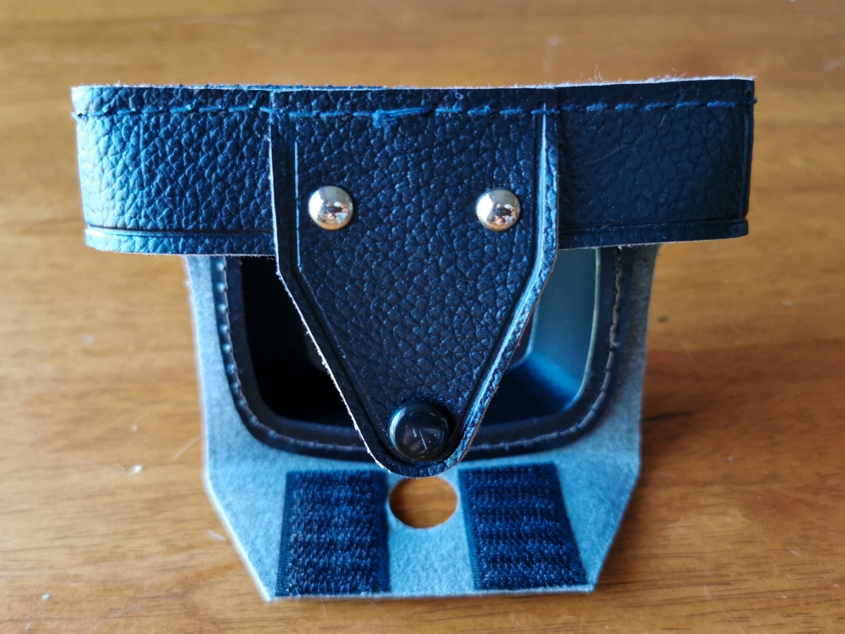

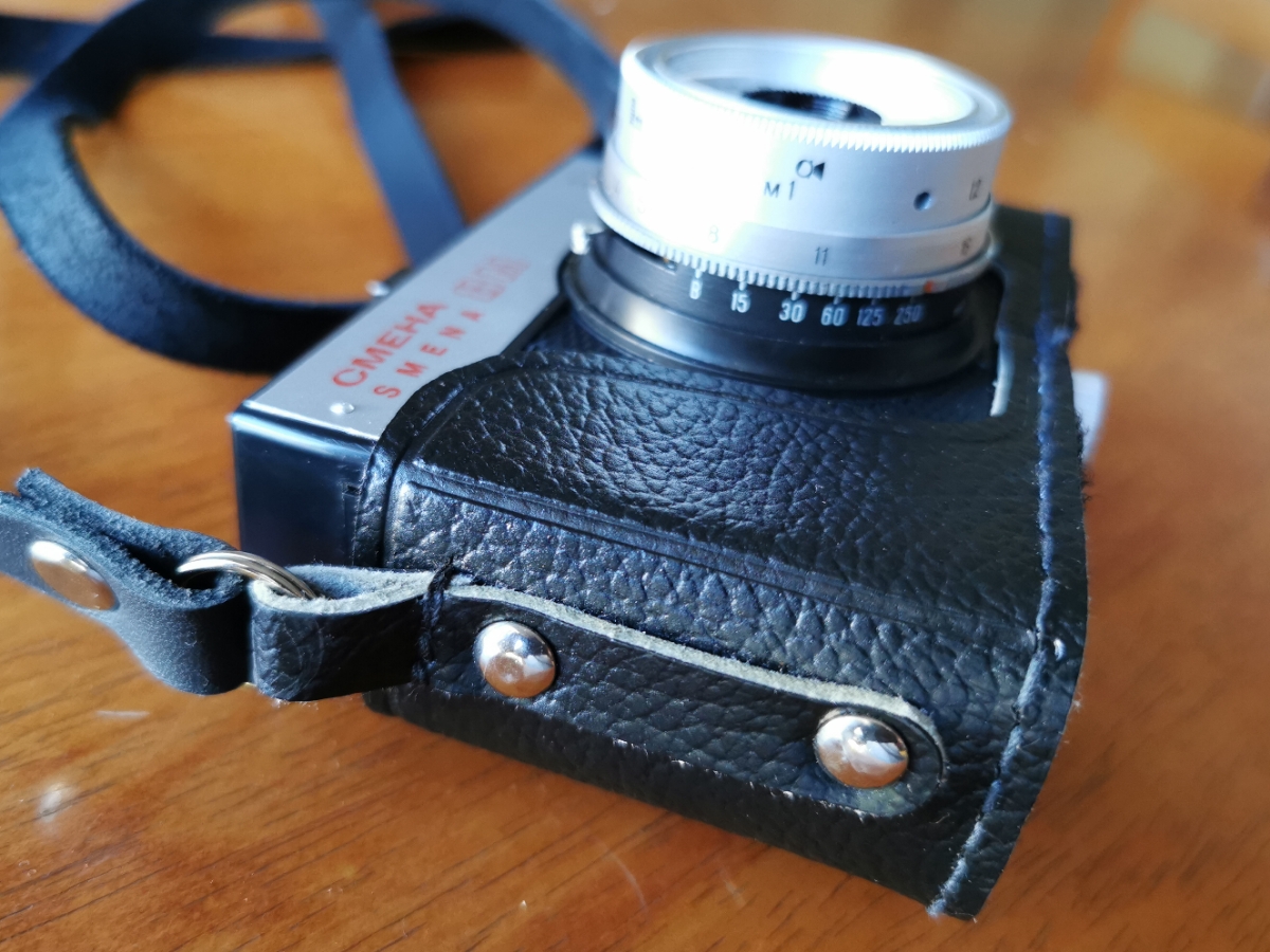

Всегда находил родной чехол от Смены-8М не слишком удобным. Модифицировал его сегодня слегка. Заменил "дубовый" ремешок из кожзама на кожаный и сделал так, что верхняя часть теперь снимается. Понимаю, что Америки не открыл; наверняка здесь уже кто-нибудь делал нечто подобное. Затраты времени - часа полтора, и чехлом теперь пользоваться одно удовольствие.
Resizer_16397106546350.jpg [ 710.67 КБ | Просмотров: 2844 ]
Resizer_16396615610111.jpg [ 651.01 КБ | Просмотров: 2944 ]
Resizer_16396618665260.jpg [ 483.83 КБ | Просмотров: 2944 ]
Resizer_16396615610115.jpg [ 661.6 КБ | Просмотров: 2944 ]
Resizer_16396615610114.jpg [ 690.75 КБ | Просмотров: 2944 ]
Resizer_16396615610113.jpg [ 708.07 КБ | Просмотров: 2944 ]
Resizer_16396615610110.jpg [ 682.2 КБ | Просмотров: 2944 ]
Последний раз редактировалось Чукча 17 дек 2021, 06:15, всего редактировалось 1 раз.
СообщениеДобавлено: 16 дек 2021, 17:58  Заголовок сообщения:
Сообщения: 2022
Хорошо получилось! Этот ужас дубовый и в руки брать не хочется, а так, вполне себе выглядит. :)
Тоже, пожалуй, отрежу лишнее.
СообщениеДобавлено: 17 дек 2021, 04:43  Заголовок сообщения:
Откуда: Аделаида
Если бы у Смены были "ушки" для ремешка, я бы не заморачивался. А так действительно очень цивильно получилось. Главное - найти подходящий ремешок. Липучка на клеевой основе, к верхней части изнутри прилепились намертво, а на внешнюю снизу липнет плохо, лучше прошить по передней и задней кромке.
А надевать верхнюю часть удобнее, начиная с кнопки, а потом уже липучку. Снимать, соответственно, наоборот.
