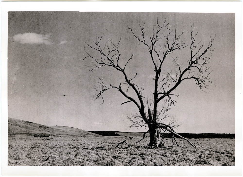

СообщениеДобавлено: 15 дек 2021, 04:44  Заголовок сообщения:
Сообщения: 1074
Йодоконт до 1972 года, подрезанный до 18х24.
Canon 7Sz, Canon 50 0.95, Ilford Pan 400. Выдержка при печати 2 мин на 25-ваттной лампе (на более поздних йодоконтах выдержка получалась 7-10 мин), проявлено в СТ-1 + 7мл 1% р-ра иодида натрия.
СообщениеДобавлено: 15 дек 2021, 09:38  Заголовок сообщения:
Сообщения: 23546
да вы настоящий герой
я на свежем йодоконте в юности пытался печатать - плюнул и забыл про эту бумагу - очень низкая чувствительность
хотя приятный (на любитея) зеленоватый оттенок присутствует на отпечатках
СообщениеДобавлено: 15 дек 2021, 10:49  Заголовок сообщения:
Сообщения: 1074
Ну, в том, чтобы потратить от 2 до 10 мин на экспонирование кадра какой-то героичности нет, единственная проблема только в том, чтобы найти одну рабочую пачку среди десятка сдохших, при том, что появляется он редко, особенно в форматах больших 13х18. Сейчас есть альтернатива - фома ретробром, дающая серо-зелёную картинку при обычном проявлении и обычных выдержках, хотя и несколько менее насыщенную и двухцветную рыже-зелёную при лите.
