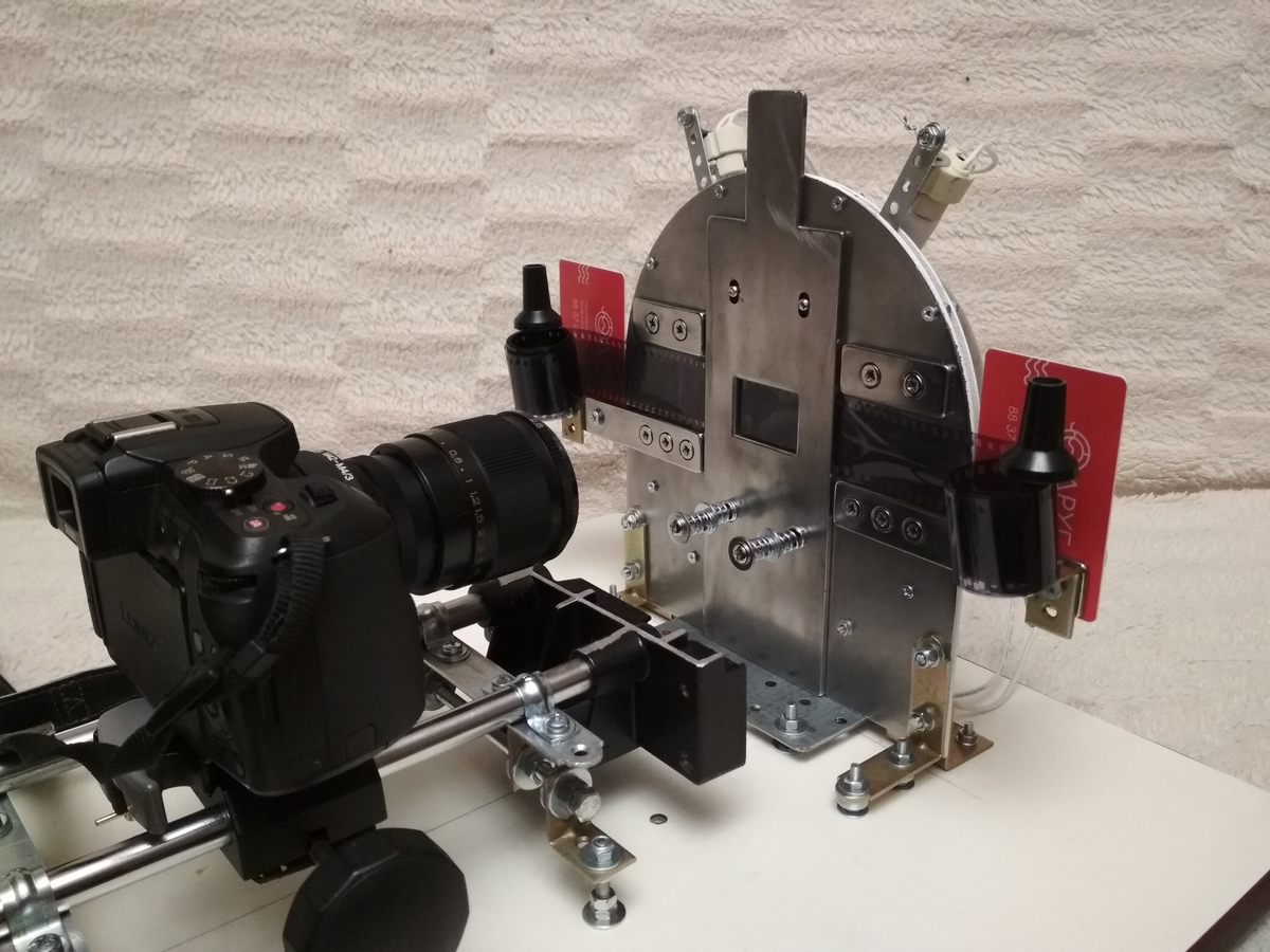

Jagdtiger писал(а):
Чем сканировали? Уверены что сканер корректно сфокусировался?
Потому что больше всего это похоже на промах фокуса.
Вот моя установка. Наводка на резкость очень точная в режиме увеличения выбранной части кадра в 10х. Спокойно наводится по зерну даже.
Конструкция жёсткая, тем не менее снимаю всё равно с задержкой в 2 сек в режиме электронного затвора. То есть вибраций нет.
Яркость белой матовой полусферы гарантируют выдержки при пересъёмке 640 - 1000, даже на плотных негативах.
Кропфактор 2, плюс диафрагма 5,6 дают гарантированную ГРИП на всей плоскости кадра.

Future писал(а):
Вот моя установка...
Выглядит мощно! Мое восхищение!
