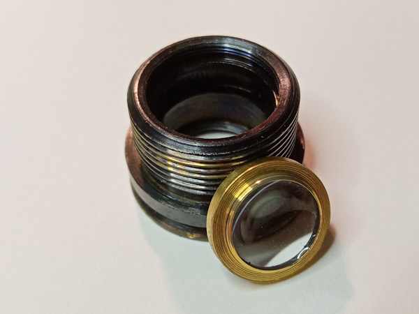

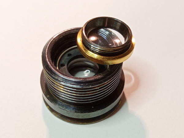

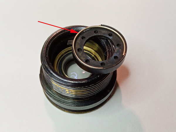

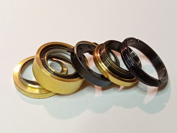

Комелев Константин писал(а):
реально зачернить торцы, внутр. поверхности?
шахту зачернил, а контровой свет вообще не держит да и с контрастом проблемы
да, но торцы то зачем?
там всё что нужно зачернено.
открутите заднюю линзу, сами увидите.
у вашей смены другие проблемы.
вы делали ей профилактику затвора?
p.s. не снимайте кольцо, указанное красной стрелкой,
если не хотите разбирать диафрагму.

СообщениеДобавлено: 30 сен 2021, 12:54  Заголовок сообщения:
Сообщения: 453
у вашей смены другие проблемы.вы делали ей профилактику затвора?
нет, а что не так с затвором? Убедился, что выдержки работают и всё
не снимайте кольцо, указанное красной стрелкой, если не хотите разбирать диафрагму.
Ага, спасибо!

Сообщения: 5676
может при взводе приоткрытвать липестки.
если камера разбиралась, возможно не поставлена
светоосекающая шайба, да мало ли что ещё.
мне кажется это у вас засветка
СообщениеДобавлено: 30 сен 2021, 13:58  Заголовок сообщения:
Сообщения: 453
у прежнего хозяина она простояла 70лет совзведённым затвором, было недозакрытие, устранил.
возможно не поставлена светоосекающая шайба
о, это что за зверь?
стр.10, рис.7, шайба 53
только на вашей камере она круглая
Увы, нет такой шайбы
точно, её там нет, с механизмом от смена 3 перепутал.
первую и вторую смены давно в руки не брал.
мне на них спуск затвора неудобен, но чтобы сравнить
с вашей, на выходные заряжу такую-же (Nr.55...)
хочется контровый половить.
