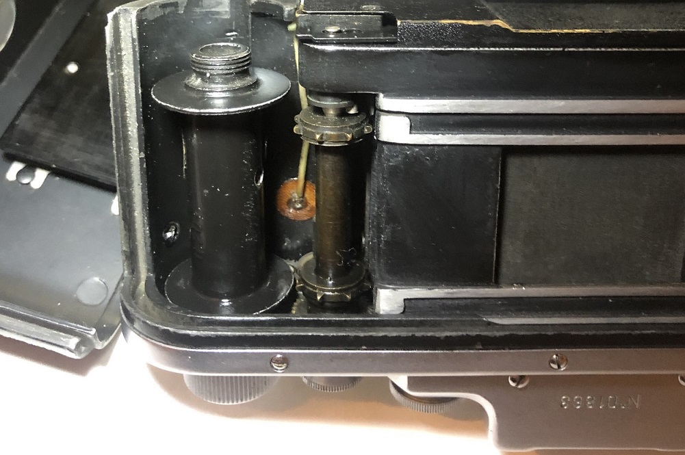

Третий зоркий с самопальными синхроконтактом видали? Сделан нормально
IMG_0838.JPG [ 215 КБ | Просмотров: 9318 ]
IMG_0837.JPG [ 197.73 КБ | Просмотров: 9318 ]
СообщениеДобавлено: 01 июл 2022, 05:25  Заголовок сообщения:
Сообщения: 16614
Самостоятельно встроенные синхроконтакты встречаются на камерах часто. В 50-е годы продавался даже какой то, сделанный в заводских условиях, набор для установки синхроконтакта в аппарат, мне попадался, куда он делся, не знаю, где то затерялся. Тогда это было актуально. Сейчас любая кустарная переделка старой камеры, да и не только камеры, любой старой вещи, очень снижает её коллекционную стоимость. Увы, чем больше "тюнинга", тем меньше цена.
