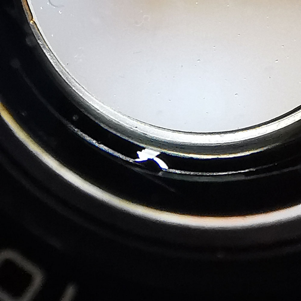

Уважаемые форумчане, я обзавёлся "Гелиосом-103" и обнаружил внутри вот такую хрень. Похоже на скол на краю одной из линз. Спереди его видно только при полностью открытой диафрагме. Вопрос: может и он повлиять на качество изображения? Понимаю, что будучи с краю - вряд-ли, но сомнения гложут. Обоснованы они или можно наплевать и забыть?

СообщениеДобавлено: 24 сен 2021, 05:26  Заголовок сообщения:
Возможно будет небольшое влияние, только в сильном контровом свете.
СообщениеДобавлено: 24 сен 2021, 07:25  Заголовок сообщения:
Откуда: Аделаида
Я тоже об этом сразу подумал. Я слышал, однако, что Гелиос-103 не очень подходит для съёмки в контровом свете.
СообщениеДобавлено: 24 сен 2021, 09:49  Заголовок сообщения:
Гелиос-103 как раз не самый плохой вариант для контрового света. Нет конечно с лучшими образцами враждебной иностранной оптики его в этом плане не сравнить. Но всё же он держит засветку лучше, чем Юпитеры.
СообщениеДобавлено: 24 сен 2021, 14:37  Заголовок сообщения:
Вам надо отснять тест-пленку, в том числе в контажуре, и поделиться инфой тут ;)
Это будет много полезнее и для практики, и для понимания конкретного стекла и дефекта.
А по фотке никто не ответит, как себя поведет свет... так поболтать просто.
И Г-103 лучше и новее по разработке и изготовлению всех Юпитеров, правда могут сказать, что он проще по рисунку. Именно потому, что качественнее :)
