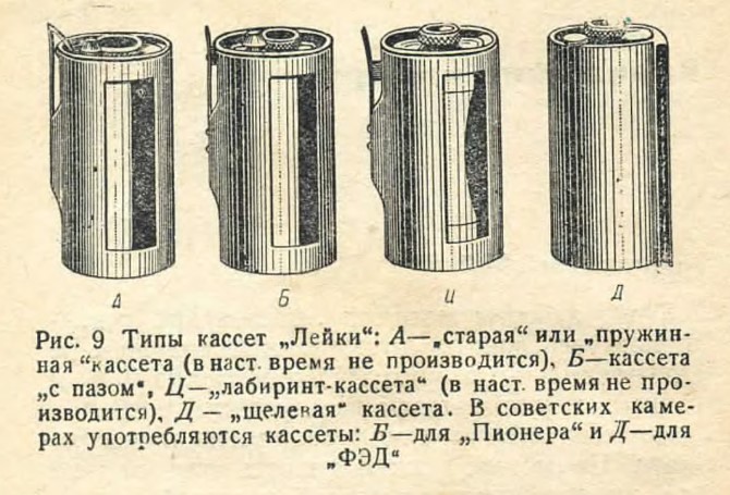

решил поснимать на дальномерку, вспомнил, что у меня есть целый набор Зорких (первый, ФЭД2 и Зоркий-4к), и так же, что были двухцилиндровые кассеты под Зоркий.
И тут обнаружил, что мой первый Зоркий не хочет работать с КМЗшными кассетами. После гугления, нашёл страницу ixbt, где, в обзоре кассет для Зоркого, упоминали, что для первых ФЭДов (и как получается для первого Зоркого) эти кассеты не подходят, так как у моего Зоркого вместо впадины - торчит штифт (палец), которые отказывается с такими кассетами работать. ФЭД 2 и даже Зоркий-4к работать с ними согласились.
Продолжив поиски - нашёл книжку "Фотоаппараты 'ФЭД' и 'Лейка'" 1935 года [советский перевод Leica Handbuch от Fritz Vith (1932)], где явно говорилось, что подобные кассеты для Леек и ФЭДов существовали (правда непонятно, выпускались ли они в Союзе, или были только экспортные). Судя по описанию речь идёт о лейковских FILCA или IXMOO.
Комментарий к файлу: В теории я так понимаю нужны кассеты Д, но я меня интересуют скорее Б (копия FILCA)
кассеты.jpg [ 96.3 КБ | Просмотров: 5779 ]
И вот собственно вопрос, кому-нибудь попадались советские кассеты под первые Зоркие и ФЭДы?
Именно таких, как на картинке (ну или картинка неточная) - нет.
А так - да, есть, много, пользуюсь в дальномерках ТОЛЬКО ими.
Катушки в основном взаимозаменяемые.
Кассеты разные в ФЭД, Зоркий, Старт, Киев.
Часто плохо крутятся друг в друге цилиндры - много окислов на поверхности, погнуты - все устраняемо.
Есть с бархотками на торцах, есть - без.
Самые древние киевские (впрочем и контаксовские) - какой-то дюралевый сплав очень ломкий, не думаю, что он изначально таким был ломким, металлы тоже стареют.
Латуневые) самые нравящиеся.
(подозреваю, что "Д" - на картинке - не двухцилиндровая, а именно те, "меховые")))

Не подскажете, в ваших дальномерках какой замок на запирающей крышке? В ссылке на ixbt были примеры кассет, которые работали с крышкой, которая вверху, но не работали с крышкой, которая внизу (более старой).
Комментарий к файлу: Варианты нижних крышек у Зоркого
crw_1334am.jpg [ 63.11 КБ | Просмотров: 5674 ]
Странно, что вам удалось взаимозаменить катушки для киева и зоркого / фэда, они вроде бы довольно разные в плане крепления в камере.
Я искал на буржуйских форумах - похоже вы правы, Д - это с фигурным носиком и бархоткой, более похожие на современные варианты. Но что любопытно, послевоенные леечные кассеты типа IXMOO были развитием вариант Б, а не Д.
Кассеты для Киева и Зоркого/ФЭДа не взаимозаменяемые. Там разный способ крепления кассеты в корпусе фотоаппарата, да еще и окно для пленки в другую сторону от замка стоит.
Кассеты типа Д (если я понял, о чем речь), использовались в фотоаппаратах Зоркий-6. Там эта кассета приоткрывается штифтом, который стоит на крышке аппарата. Похожая конструкция использована в кассетах для "Робота". Если штифта нет, кассета работает, как обычная современная кассета.
СообщениеДобавлено: 29 авг 2021, 18:43  Заголовок сообщения:
1. Кассета двухцилиндровая состоит из внешнего цилиндра, внутреннего и катушки.
Катушки ФЭД/Зоркий/Киев/Зенит/Кодак - взаимозаменяемые, цилиндры - нет. (хотя родные катушки Киева, как приемные, так и подающие, имеют другой захват пленки - две продольных щели - их по этому признаку легко определить, но в ФЭД/Зоркий/Зенит их поставить можно, на место подающей, не на место приемной)
2. Внешние цилиндры ИНОГДА взаимозаменяемы, имеется ввиду ФЭД и Зоркий (речь о Зорком 3 и 3м, ФЭД 2 и далее), обьясняется выработкой металла на цилиндрах, главное, чтобы они сели в гнездо ровно и штифт не выпирал кассету и круглая выборка на верхней части внешнего цилиндра дала возможность полностью кассете сесть на место.
3. Внутренние цилиндры ФЭДа и Зоркого имеют разное расположение нажимного пиптика и на половине хода закрытия задней крышки (речь о Зорком 3 и 3м, ФЭД 2 и далее) закрытие часто просто стопорится. Однако и здесь иногда бывают нюансы, бывает, в ФЭД двухцилиндровка Зоркого входит. Опять же это обьясняется выработкой металла.
4. Есть еще Старт!))) - туда тоже есть двухцилиндровки, но редко пользуюсь, по моему, подобрал и там оставил, в камере.
5. На многих кассетах (не катушках! но иногда и на катушках!))) на внешнем или на внутреннем цилиндре есть надписи - просто значок КМЗ или ФЭД. Но, блин, есть без надписи, а есть просто флажок (на внутреннем цилиндре), такой себе вымпел выгравирован, вот с вымпелом входит в ФЭД...
6. Двухцилиндровки в Зоркий 6 и Зенит 3м идентичны и легко визуально определяются. На картинке выше их нет. (ну или так нарисовано, не тем боком, который важен для определения))))
Итого - двухцилиндровки гораздо более удобны в обращении, но под камеру их нужно подбирать.
По поводу двухцилиндровых кассет в камеры с нижней загрузкой не заморачивался, я ими не снимаю, но думаю, что-то в сусеках наскрести можно))).

Спасибо, похоже всё дело именно в том, что в моем первом Зорком (с нижней загрузкой) отличается запорный механизм. Так как в ФЭД-2 и Зорком-4к подобных проблем не наблюдается.
В общем, буду поглядывать на местных барахолках на лейковские FILCA (или IXMOO), в теории они должны работать и с таким механизмом.

В общем прошерстив подборку советской букинистики, удалось найти ответ в книжке Бунимовича "В помощь фотолюбителю" (1964). Что любопытно - хотя книг для фотолюбителей у него много и раздел про кассеты кочевал из одной в другую практически неизменно, почему-то именно этот абзац появился только один раз.
Комментарий к файлу: Бунимович Д.З. "В помощь фотолюбителю" (1964)
В помощь фотолюбителю (1964).jpg [ 87.34 КБ | Просмотров: 5400 ]
И заодно из другой книги попался забавный момент, оказывается в Союзе производили два типа двухцилиндровых кассет: ФКЦ и ФКЛ, но не для Цейсса и Лейки, как можно было подумать, а из Цинка и из Латуни... :) Почему-то упоминаний о разнице в кассетах для Зоркого / ФЭДа и Киева у него нет.
Комментарий к файлу: Бунимович Д.З. Выбор фотоаппарата (1962)
Выбор фотоаппарата (1962).jpg [ 93.59 КБ | Просмотров: 5400 ]
В итоге, прихожу к выводу, что первые ФЭДы и их копиии Зоркие - могут работать только с традиционной кодаковской кассетой, которая в Союзе называлась ФК-1.
