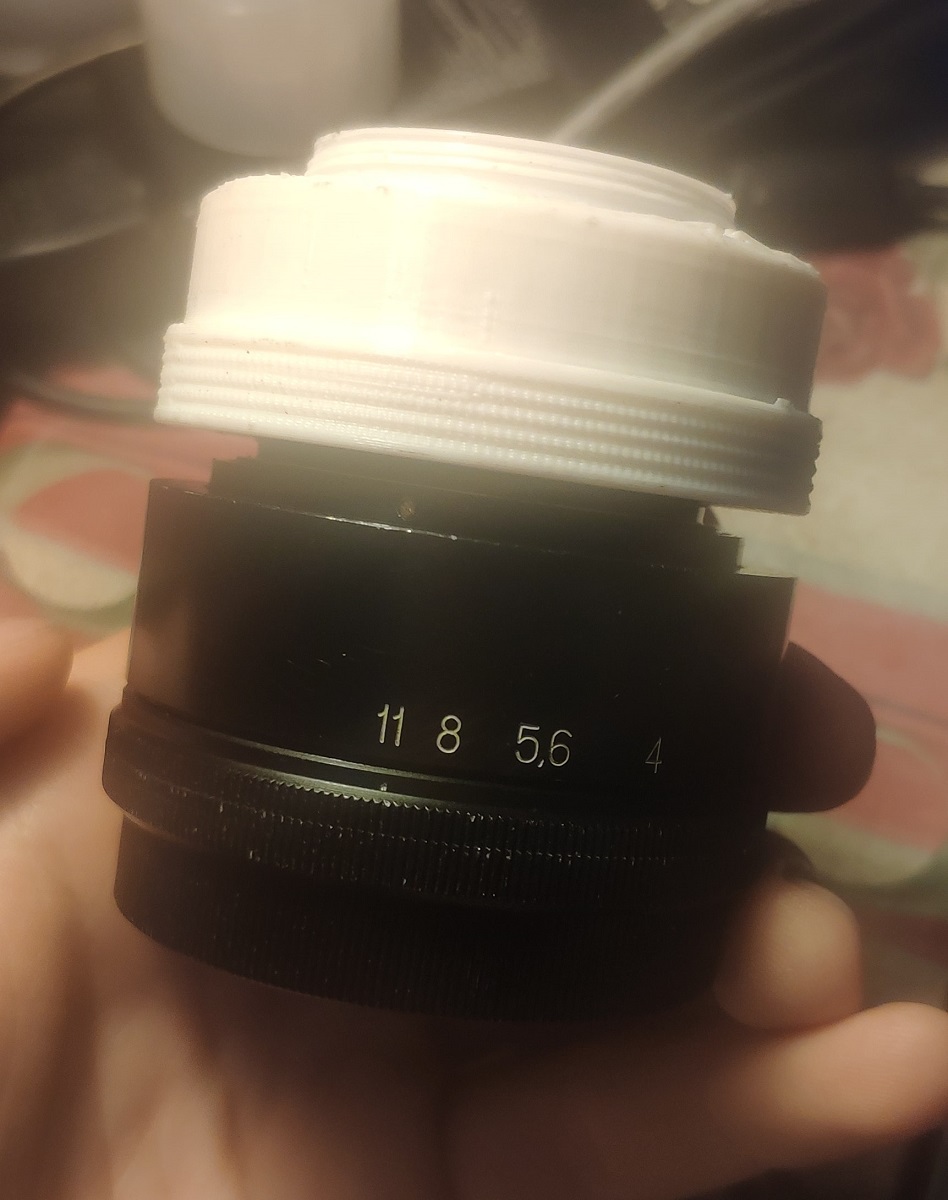

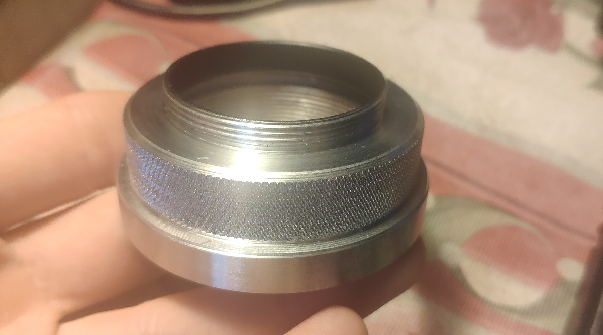

Доброго времени суток! Решил адаптировать свою Вегу-5у на М39 к фотоувеличителю Нева-4 для сравнительных тестов Веги-5У и И-100У на деле. За счет длинного хвоста первой пришлось самому образмеривать и чертить переходной стакан, чем и решил с вами поделиться. Больше всего не хотелось что бы из-за толщины стен резьбовой части на м39 перекрывалась задняя линза объектива, но все получилось как нельзя кстати. Сначала была сделана 3D модель, которую мне отпечатали, но из-за усадки пластика размеры поплыли и использовать модель на практике не представилось возможным, так как стакан на Вегу банально не налез и резьба М39 стала много меньше и не крепилась в геликоиде. Накатку, после осмотрения отпечатанной модели из пластика, было решено перенести на более широкую часть для удобства хвата (что оказалось к стати, так как при установке переходника в геликоид, накатка скрывается за бортиком и это на мой взгляд, выглядит много лучше, чем если бы была видна ее часть) В итоге подготовил чертеж и отдал токарю вместе с геликоидом от Невы и корпусом Веги для подгонки по месту. Я не гарантирую что все размеры подойдут и под Вашу Вегу, так что в данном посте скорее просто показываю, что получилось. Внутреннюю часть стакана просто зачернил матовой черной краской из баллончика. Если кто-то заинтересуется подобной самоделкой, вышлю чертеж в личку - пишите. Осталось только удлинить стойку с креплением красного стеклышка, что бы геликоид мог нормально опускаться и пользоваться. Вот такие вот дела :)

Тесты, увы, будут еще не скоро, но обязательно будут и я покажу что получилось в этой же теме скорее всего дабы не плодить сущностей.
Naugrim писал(а):
Имхо, думается, если взять какую-нибудь Москву 2, засунуть в неё фому 400, потом эту фому в Неву и отпечатать 30*40 на Славиче, то разницы никакой не будет, что с Индустаром, что с Вегой.
При съемке на кропе через ПЗФ И-100у показал себя более резким и контрастным нежели Вега-5у, что будет при печати, я пока не могу сказать с ходу, так как только недавно начал печатать. Однако у меня уже вроде бы есть готовые пленки со связки Москва - Фома, так что результатом обязательно поделюсь :wink:
