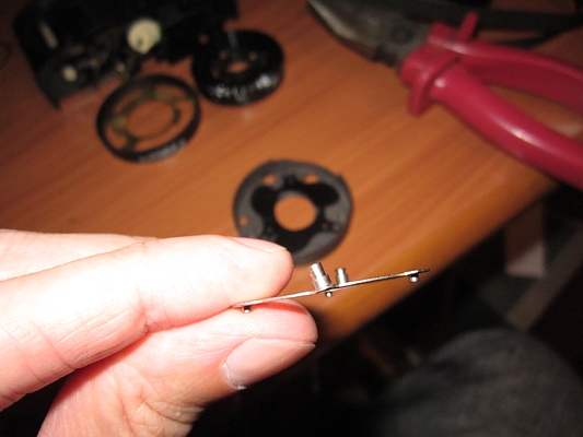

Тот рычаг "на юго-западе" - это выступ штурвала, который управляет ламелями. А вступ, подпружиненный шлагбаумом нужен, чтобы они не открывались, когда взводится затвор.

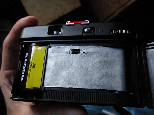

Перед тем, как пылесосить в комнате, я нашёл на полу что-то наподобие блёстки от пиджака Баскова. Но не стал выбрасывать, положил рядом с деталями. И точно! Эти "блёстки" лежат под теми маленькими болтиками, один из которых открутился. Под "блёстками" ходит наш штурвал, который и заклинило. Один из выступов, выходящий между рабочим рычагом и анкером даже погнулся. Поправил пассатижами, но деталь хочет (но пока не может) расклепаться.
Юстировку осложняет конструкция канала: мерное колёсико и наплыв внизу корпуа не дали приложить ни одно матовое стекло, из имеющихся. Пришлось имитировать плёнку полоской кальки. В юстировке не уверен, но болтики ручки фокуса закрутились на свои места (видны следы от болтиков).
Думаю, со временем какой-то из болтиков, что держат "блёстки", может опять раскрутиться. :( Слабое место, да...

"штурвала, который управляет ламелями"-кулиса, "морячок" :) Теперь узнаете те же детали, как и на картинках у Майзенберга? Винтики-оси лепестков, откручиваться не должны, так как лепестки ходят легко, практически без трения об оси.
Для юстировки удобно использовать пластмассовые экраны от зеркальных камер, в которых можно сделать нужный вырез. Калька лишь для блезиру, мол юстировку выполнил.
Ну вот, первый опыт удачен, следующие камеры пойдут легче)
Ламели - да, но кулиса-штурвал стоит под этими шайбами-лепестками, и таки трётся...
