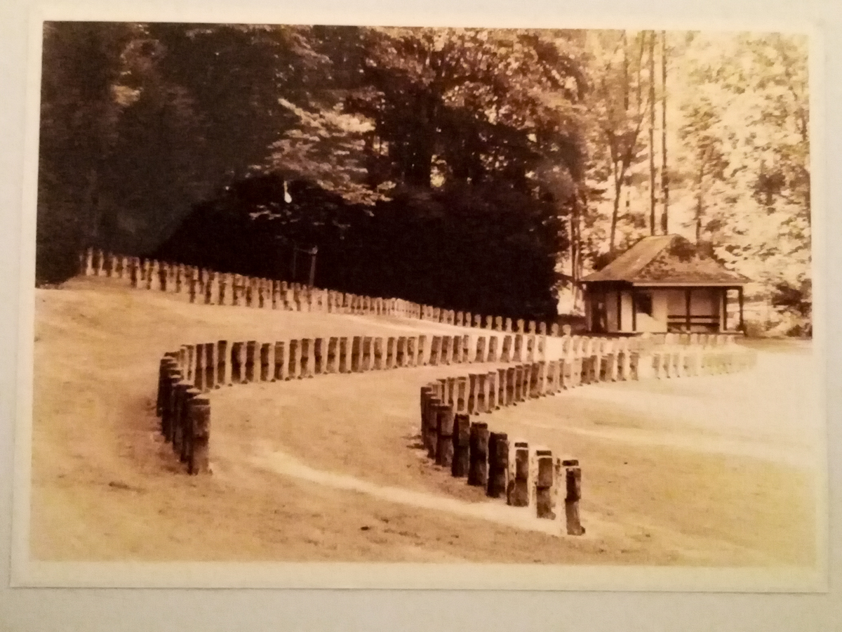

вот, что получилось.
лит так и не запустился.
наверное мы против вирен хорошо привиты :D
001.jpg [ 737.9 КБ | Просмотров: 4738 ]

Киньте пару полностью засвеченных листов в проявитель на свету, дождитесь, пока они не почернеют. Затем проявляйте уже рабочий кадр, при необходимости долейте части А, если проявление не идёт.
СообщениеДобавлено: 29 мар 2021, 20:07  Заголовок сообщения:
Сообщения: 5709
Не чернеют, коричнево рыжие
Раствор уже 1:10
Сейчас добавлю ещё два раза по 10мл.
Посмотрим

У вас слишком длинная выдержка. Сократите ее в два раза. И концентрация проявителя слишком сильная. В результате лит не успевает запуститься. 25+25+300 будет получше. А бумага какая?

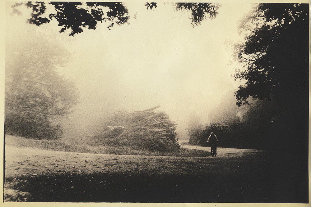

Бумага Labaphot Labaspeed AN 314 PE
примерно 1984г.
Получилось, спасибо за поддержку.
Очень и очень рад.
Видел заражение, прикольно.
Теперь есть отчего отталкиваться.
p.s. концентрация три раза по 10+10 к 800 мл. воды
время проявки 45 Мин.
предыдущие,в этом растворе, не получились.
их проявлял по 50 Мин.
002.jpg [ 736.29 КБ | Просмотров: 4675 ]

Еще короче выдержку. И зачем так много воды? Делайте раствор на один лист. Проявил, слил, проявил следующий. У вас большие кюветы?
