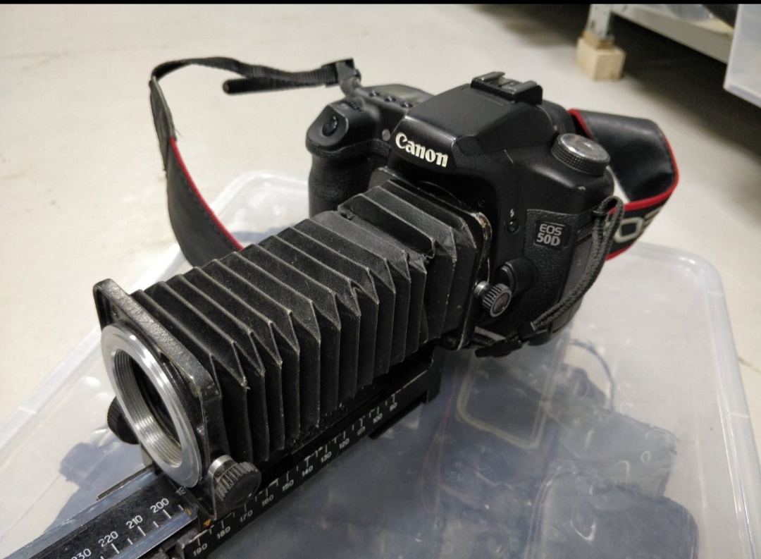

Приветствую, уважаемые! Вопрос: имея данный комплект, какой объектив предпочтительнее для пересъëмки негативов? Или, вместо меха, достаточно набора макроколец?

Годится ли, например, Гелиос-44-2?

Годится, главное закрыть до 8 или 11
Я Сравнивал с вегой 11у - разница на уровне самовнушения

С такой конструкцией вполне можете перевернуть Гелиос, тогда резкость по краям будет лучше.
На фото ру есть интересная тема по пересьемке, можете что то для себя подобрать.
https://club.foto.ru/forum/39/495810

Достаточно одного самого длинного макро-кольца, чтоб сформировать изображение во весь кадр. И, как написали выше, Гелиос на закрытой вполне подойдёт.

Спасибо всем за советы! Данный комплект уже едет ко мне. Кроме макромеха и переходника, купил колечко м39-м42, буду также пробовать и с дальномерными объективами.

Колец достаточно, даже одного. Также достаточно любой цифромыльницы с макрорежимом. До 9-11 зажимать не обязательно. Я снимаю Индустаром 50-2 или компактом Кенон на 5,6. Причем с рук, но нужна яркая лампа в увеличитель, который просто переворачиваю вверх ногами. Цвет переснимать таким способом не нравится - мороки много с корректировкой.
