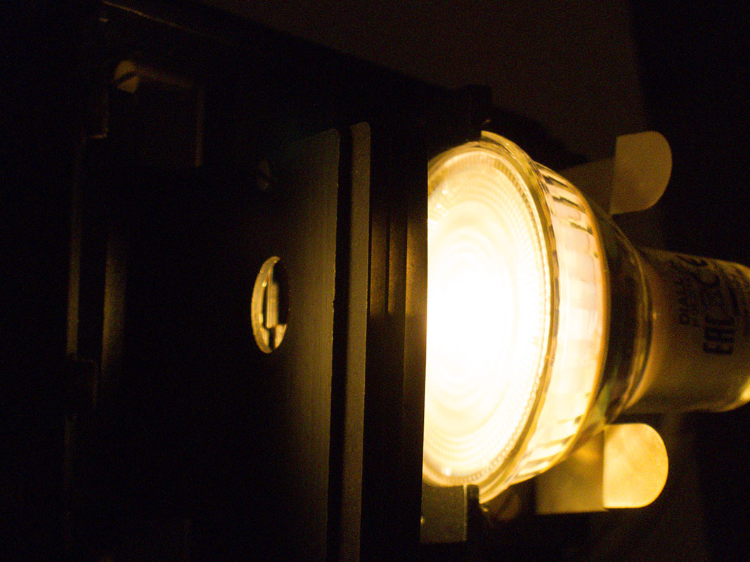

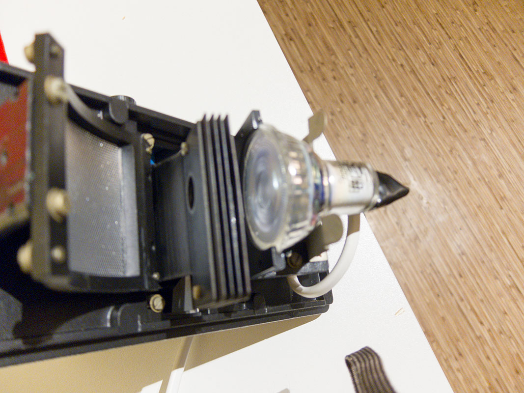

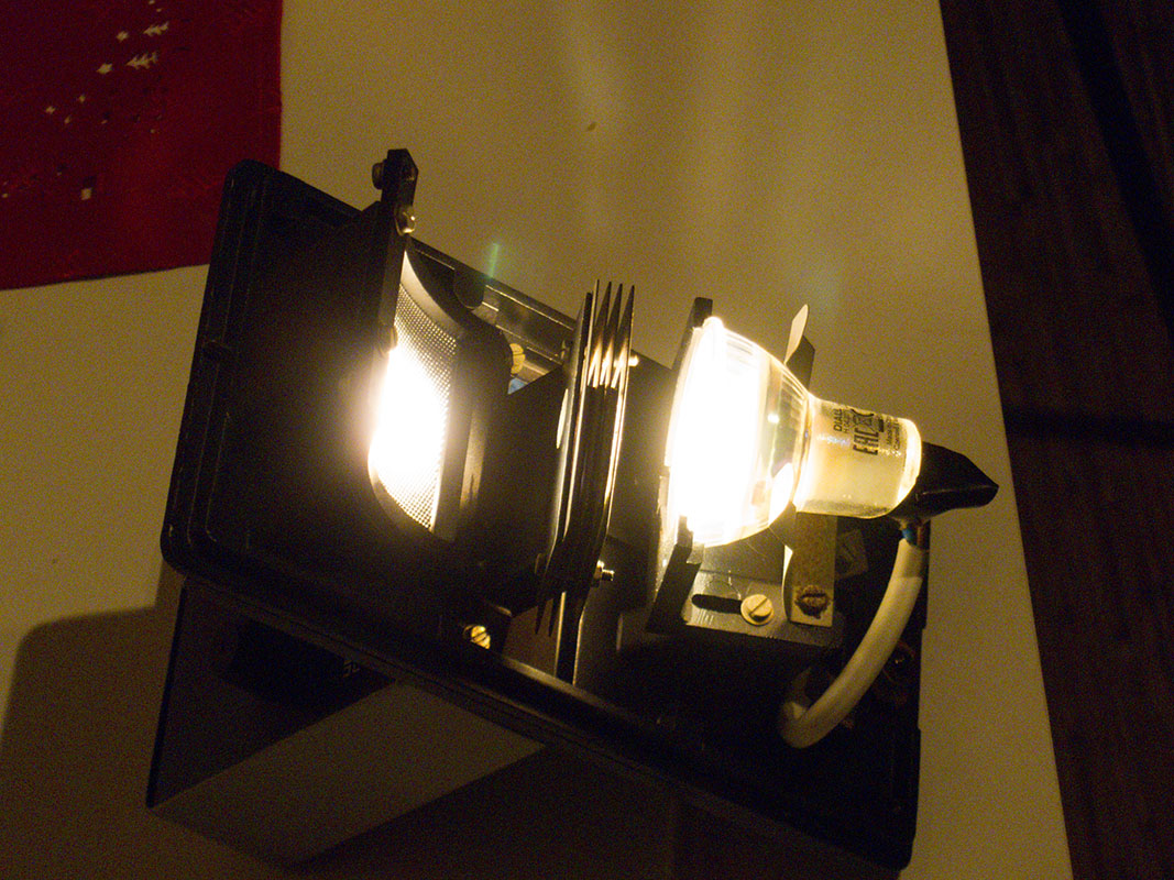

Не понимаю, зачем нужно что-то делать термопастой и вообще разводить кучу всякого колхоза. В родной держатель для галогенной лампы нормально ставится светодиодная лампа за 200 р. из касторамы и дает ровное поле засветки, а что еще нужно. Ну да, выдержки длительные получаются, но я много не печатаю, мне вполне хватает для моих задач.

NoctiLux писал(а):
поставил вместо галогенки современную светодиодную лампу на 220 в и цоколем gu10 с мощностью 4,5 Вт и температурой 2700 К. Выдержки регулируются вручную с помощью обычного выключателя. Обычно у меня получалось в пределах 2 мин, поэтому проблем нет. Для нормального даркрума места совсем нет, но пока так. Бумага ILFORD MG ART 300 18x24:
на моем увеличителе, после замены галогенки на новую, время экспозиции упало с 50 сек до примерно 10-15 на f11 на размер 20x25. Старая была с выцветшим рефлектором и стояла с перекосом. Две минуты на такой размер очень долго, будет тормозить процесс. Плюс я не уверен насчет равномерного распределения света по всему полю от такого источника. Правильную лампочку заказывал в осрам пару лет назад.

У меня с родной галогенкой была другая проблема. Я пока фокусировался и укладывал негатив в рамке, укладывал бумагу и подгонял формат, фокус , обнаруживал, что негатив сильно грелся, так как шел очень большой поток тепла. При использовании светодиода такой проблемы нет. Тепло идет, но это не сравнимо с галогенкой.

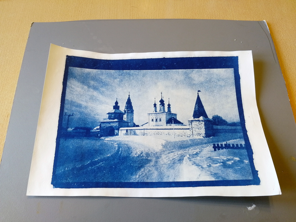

наконец то приобрёл в ФОТОсецессион УФ УСТАНОВКУ , теперь не завишу от погоды, вот первый опыт цианотипии с её помощью.
Отлично вышло и деталей много!
