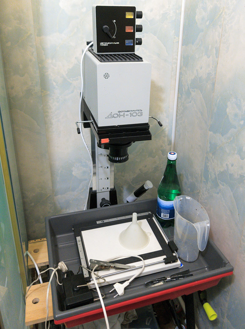

Пожалуй тоже внесу свою лепту в данную тему. Буквально два месяца назад впервые попробовал- что такое печать на увеличителе. В увеличитель поставил вместо галогенки современную светодиодную лампу на 220 в и цоколем gu10 с мощностью 4,5 Вт и температурой 2700 К. Выдержки регулируются вручную с помощью обычного выключателя. Обычно у меня получалось в пределах 2 мин, поэтому проблем нет. Для нормального даркрума места совсем нет, но пока так. Бумага ILFORD MG ART 300 18x24:

Две минуты на кадр нормальной плотности - это очень долго. Поставьте лампу помощнее. 10 - 15 - 20 сек. - вот это в самый раз.

Я лампу из люстры вынул, так как другой под рукой не было. Но главное преимущество по сравнению с галогенкой, что она почти тепла не дает и негатив не коробится и это классно и не надо этих массивных электронных реле из 80-х !

Я на родной лампе печатал недолго, сгорела. Выдержки были на той доходяге, как раз, 15-20 секунд.
После установки "Осрам 64615", "Дон" превратился в "Норицу" - 1-4 секунды. Учитывая оживлённую сейсмическую активность в регионе, актуально. :)

но трудно регулировать, если надо убавить - чтоб полсеунды дать или четверть , придется задействовать диафрагму
а реле времени будет нелишним в любом случае, очень удобная и простая вещь, на авито их много продаётся

Я печатаю на индустаре и ставлю диафрагму 8, может поэтому 2 мин. выдержка. Но зато очень удобно точно в экспозицию попадать без заморочек с долями секунды :wait:

Нет, не поэтому.
Там вполне приличная оптическая система, которую нарушили. Весь свет должен направляться на диффузор. Точечная спираль 12В-лампы этому способствует. Даже установка, такой же по габаритам, китайской 220В-галогенки серьёзно портит праздник. Проходили.
Диоды лучше УПАм на голову лепить.

Так я лампочку специальную брал, у которой все диоды в центре находятся, а не разбросаны по площади. Еще у этого ДОНа после лампочки сразу экран с круглой дырой стоит и там не имеет значения какой формы источник света, она все равно отсекает все периферические лучи. Я для пробы без пленки все проверял и свет этой светодиодной лампы дает однородное поле засветки. :wait:

Лень расчехлять, но, кажется, устройство головы такое:
Суть в том, чтобы поток света направлялся большей частью в отверстие через блок фильтров. Отражатель родной лампы и её расположение в нём этому способствуют. С бытовой лампой (казалось бы, той же формы) туда идёт процентов 15. Остальные люмены идут на обогрев короба - толк от этого, только если там рыбу развесить или грибы.
Крепление лампы так же предусматривает подвижки для настройки потока света - некий юстировочный диапазон. Просто смотрите на диффузор и двигаете, ловя точку, где он светится больше всего.
Если умеете с термопастой обращаться, то можете не ловить Осрам или советский оригинал. Есть "зубные" лампы без отражателя 12В/75Вт. Вдруг увидел её недавно в нашем фотомагазине ("Папарацци").
