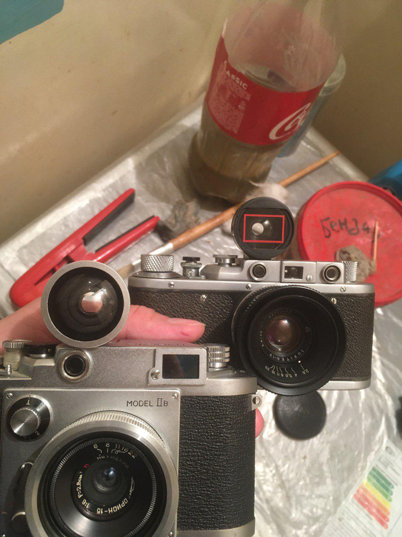

Одной из самых любимых и часто используемых камер является Зоркий-1. Юзаю его уже 8 лет, имел на него весь комплект объективов, долгое время часто использовал с Руссаром, затем понял что для меня наиболее актуальным является связка 28-50мм, реже 35мм. Самым популярным советским видоискателем является УВИ - копия цейсовского видоискателя, предназначенного на Contax, видик не самый светлый, есть рамки и поправка параллакса, но на Зорком-1 он сидит ужасно, для меня его торчащий корпус - эргономический кошмар.
Так вышло что из всех советских дальномерных объективов, только у 28мм нет собственного отдельного видика. Да он якобы был, но почти мифический и из за коллекционной стоимости его цена заоблачна.
По этому приобрел себе видик от Avenon 28mm, красивый! и на зорком-1 с Орионом смотрится великолепно! Оправа ориона и видоискателя сочетаются по дизайну и эргономически он для зоркого1 идеален! Но оптически, если взять для сравнения советский ВИ-35, то кажется что как будто у японского видика стекла дымом заполнены - все как будто через призму белого, а в советском все видно превосходно! А так же мне важна концептуальная завершенность… советское сочетается с советским. В общем возникло такое решение.
Оправа/морда на ВИ-35 легко снимается, под ней здоровенная линза и если в видик посмотреть без морды, то становится ясно что там для 35мм изображение с запасом, и если грамотно расширить
или
сделать новую морду,
то можно использовать этот видик под 28мм.
Все померив и сравнив я в этом убедился, для этого взял для основы среднее расстояние метра в 4, отметил на полу линию, встал на нее и посмотрел в УВИ 28мм, определил по предметам на этом расстоянии рамку кадра, так же посмотрел в ВИ-35 без морды и убедился что 28мм в кадр влезает.
Решил аккуратно расточить морду на 28мм и вспомня свой опыт работы с самоклеющейся пленкой, придумал нарезать на плотере рамку на 35мм, которую можно будет наклеить на линзу ВИ-35, таким образом я расширю возможности ВИ-35 на 2 объектива с фокусными расстояниями 35 и 28мм. При этом важно учесть что ВИ-35 делался тоже не на Зоркий-1, а для камер более поздних выпусков, по этому его лапка сделана под стандартный башмак, у Зоркого-1 башмак более короткий и нужно будет стачивать лапку на ВИ. Хороший ранний - белый ВИ-35 пилить мне было жалко, и вот как то не давно попал ко мне в руки поздний ВИ-35 уже Ростовского завода, с пластмассовой мордой, но еще с металической лапкой, его пилить не жалко - решил я, и приступил к работе.
Для начала я смерил размеры родной морды на 35мм, вышел круг 30мм в котором по центру прямоугольное окно 20х13мм. С этими данными я пришел в рекламное агентство и попросил удивленного дизайнера сделать мне CDR фаил с этими параметрами, при этом сделав данное окно 20х13 в круге толщиной 1мм так, чтобы толщина была по обе стороны прямоугольника равномерно, а не во внутрь или наружу, чтобы учесть то, что родная рамка отстает не много от стекла, а наклеенная она будет на самом стекле и как следствие нужно учитывать данный параллакс. Нарезав на самоклейке данные узоры, я приступил к расточке лапки. С учетом ого что лапка крепится на 3х винтах, полностью сточить ее так, чтобы глазок видика был вровень корпуса, не выйдет, для этого нужно будет стачивать гнездо ближнего к морде винта, что я решил не делать, но, так как корпус видика довольно сильно выступает за 2ю (куда смотришь) линзу, то я решил обточить помимо лапки, еще и корпус, чтобы было удобно не снимая видик так же юзать камеру с объективом 50мм используя родной видик и при этом внешний видик не врезался тебе в лоб.
В итоге, компромиссно, я сточил лапку и корпус под ней, максимально до первого винта и так же максимально сточил корпус видика с противоположной стороны, получилось вполне удобная в использовании конструкция, как для родного видика, так и для внешнего. Затем смыв заводской облезлое чернение и зачернив линзу самостоятельно, при помощи алкидного лака и черной масленой краски, затем я установил все линзы на место и омерив полосками цветной самоклейки примерно 28ми меллиметровую рамку, я приступил к расточке морды.
Разумеется важно было делать это как можно более аккуратней, так как морда сделана из тонкого пластика, благо эластичного, по этому он хорошо точится и не трескается. Затем когда я убедился что полученная морда вполне точно отображает 28мм, я обточил ее с обратной стороны, чтобы морда прилегала к линзе как можно более близко.
Все протерев и обезжирив, я наклеив порезанную на самоклейке рамку в круге на монтажную пленку и нанес ее на линзу видика, убрав лишнее, получил вполне симпатичную рамку 35мм - для удобства был выбран красный цвет, наклеиваем пластиковую обточенную морду на 28мм и вот, советский видик на 28-35мм готов! На Зорком-1 сидит превосходно! Ярче видика от Авенона, и внешне тоже выглядит вполне достойно. Чтобы не было кустарного вида, я обточил лицевую сторону мелкой шкуркой, придав ей матовый аккуратный вид. Чесно говоря замудохался это все писать, думаю и без красочных подробностей все ясно, но если есть вопросы - отвечу, надеюсь этот пост принесет пользу кому либо еще, так как помимо Зоркого 1, короткий башмак есть у целого ряда камер семейства Leica LTM и видики на 28мм не очень частые, в отличии от советских ВИ-35.
Проделав всю эту работу я думаю что лучше брать ВИ-35 с пластиковой ножкой, там нет никаких винтов.
Комментарий к файлу: Готовый ВИ-28/35
На Зорком с Юпитером-12
в сравнении с Minolta 35IIB с видиком от Avenon

он же starbevshik
