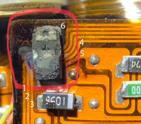

Подскажите, пожалуйста что за деталь?
Сгорела при подаче питания
Похоже,что диод,но вот какой.
Питание аппарата 6в.
Больше похож на конденсатор.
В SMD компонентах слабо разбираюсь. Можно фото с других ракурсов? Если не определим, то привлечем радиосайт :)

Что за аппарат?
Yashica T2 поди?
Сколько ножек у сгоревшей детали?
Если по дорожкам смотреть, то на транзистор похоже.
(4/5-база/эмиттер и 6-коллектор)
p.s. диод 1096(?), не хорошо выглядит

Две ножки.Деталь обуглилась и оплавился корпус над ней.Похоже на КЗ .Очень мелкое всё,но можно сказать,что питание,сначала проходит через эту деталь.Фотоаппарат исправно работал. Ricoh FF-700.Жало пояльника велико.
Вид с боку,но уже макросъёмку надо делать.

Товарищ Перископов писал(а):
Благодарю всех.
Возможно электролит, параллельно питанию, вроде виден "+".
Фото отправил на радиосайт, посмотрим. Но, из практики (не моей), сложно определить СМД деталь и параметры, даже с маркировкой, а здесь... Ремонтники обычно пользуются схемами для определения, а исправные детали определяют приборами.
Уже поступают первые догадки, но на уровне догадок :)
Благодарю всех.
Это танталовый конденсатор. Вклчен скорее всего параллельно питанию. На практике чаще всего выходит из строя из-за неправильной полярности подключения. Реже - сам по себе ))
Номиналы в данном включении не сильно принципиальны. Может быть от 20 до 100 мкф на напряжение не ниже напряжения питания умноженного на 1,5.
Заточить паяльник потоньше и отпаять остатки совсем. Зачистить и промыть плату, попробовать включить без конденсатора. Если вышел из строя только он, то камера должна заработать и без него.

Есть еще два мнения с радиосайта- "это диод, защита от переплюсовки, как в автомагнитолах, включать можно и без него, если дальше не погорело."
Товарищ Перископов, Вы сможете по дорожкам платы или прозвонкой авометром определить параллельное или последовательное соединение детали относительно источника питания?

В общем, выпаял.Сама плата выполнена на гибком полимере ,всё очень мелкое.Дорожки ,что идут от/к искомой детали оплавились.Без неё ,при включении работает мотор перемотки плёнки, не отключаясь.Табло и другая индикация не работает.Видимо сгорело что то ещё.Проверил на е-бэй, стоимость таких фотоаппаратов от 60 и до 300!! :D долларов.Но продают лот из нескольких рем-комплектов к этой модели(там и платы имеются нужные),шестерни, корпуса и прочее.Задумался:неужели и впрямь чем то интересный аппарат. Авометром промерю на выходных.

А хорошие фото этих плат есть? Можно и попросить более детальные. Тогда по маркировке можно будет уточнить деталь.
