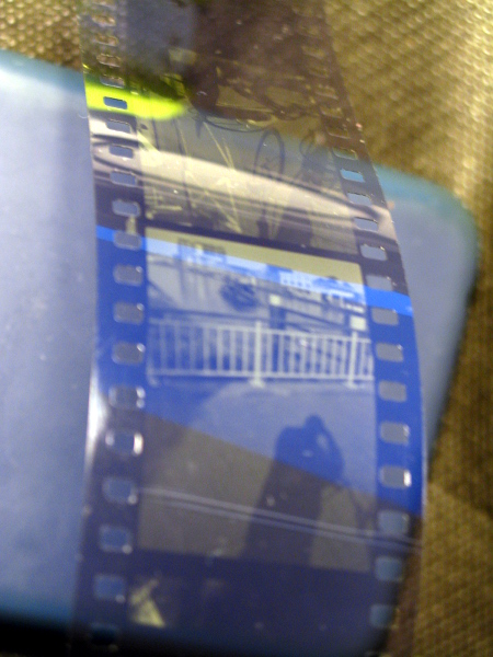

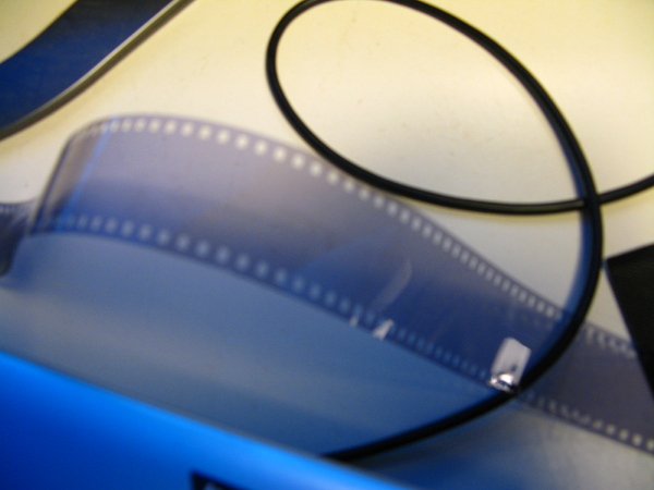

Несколько лет назад кончился у меня родинал. Он был в баночке такой, очень привлекательной, однако на дне кристаллы остались. Чтобы баночку отмыть, я залил водой и оставил. Вчера решил проявить пробную пленку в родинале, смотрю стоит баночка, написано родинал, заглянул - коричневый, как надо. Развел 1:100, для голодного проявления, проявлял час, по науке. Пленка вышла прозрачная как слеза младенца, однако после усушки и утруски нашел следы изображения. Для сканера бледно, а на темном фоне, в отражении от серебра, виден слабенький позитив. Зверь проявитель, проявлает даже помоями в разведении 1:100.
sleza1.JPG [ 104.16 КБ | Просмотров: 4707 ]
sleza2.JPG [ 139.85 КБ | Просмотров: 4707 ]
СообщениеДобавлено: 28 сен 2020, 09:30  Заголовок сообщения:
Сообщения: 910
Откуда: Чернигов
Где-то читал, что даже обычная водопроводная вода является хоть и очень слабым, но проявителем.
