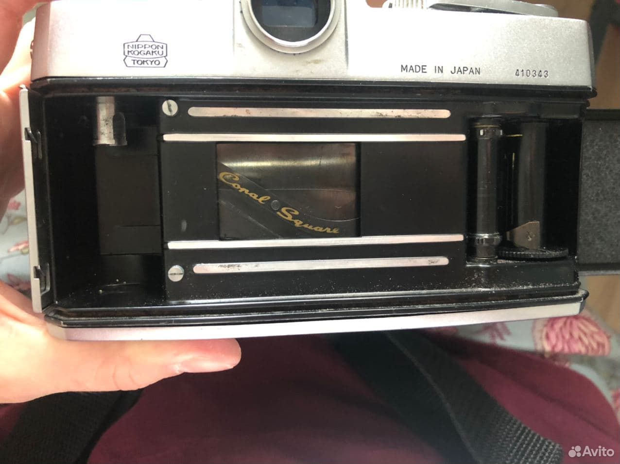

Вы хотите сказать, что фирма Пентакон пиратски скопировала затвор, разработанный в 1960 году консорциумом 4 японских компаний? уже в 1962 году в Японии стали выпускать фотоаппарат Nikkorex F с затвором Copal Square —
https://94.img.avito.st/image/1/ywF39ra ... hVZ-zLV23q
https://www.avito.ru/moskva/fototehnika ... 2031849336
более совершенный, у Никкормата FTn (1967 год) затвор уже совсем модернового вида, как у Yashica FX-3 Super 2000 80-х годов (вариация фотоаппарата Косина 1976 года).
А. Лизунков, в Практике в 1969 году появился уже морально устаревший затвор, который сильно гремит и тем самым нервирует фотолюбителей
в других фотиках затворы мягко чмокают, а в Практиках как будто крышка на мусорный бак упала — вроде бы на смазанность фотографий это не влияет, но заставляет постоянно об возможности смази задуматься

Я хочу сказать, что комбинат Пентакон разработал свой затвор самостоятельно. И к затворам Копал образца начала 60х он отношения не имеет конструктивно (имею в виду конкретную реализацию), тем более не было каких-то лицензий.
Пентакон экспериментировал с вертикальными затворами довольно долго, прежде чем появился затвор L серии.
"Грохает" в Практиках не затвор, а механика зеркала. Там стоит слишком мощная пружина. Сам по себе затвор не громче остальных, включая японские затворы тех же лет. Как он может устареть морально тоже непонятно :) В 1969 году ламельные затворы массово ставились на камеры, которые можно пересчитать по пальцам рук.
