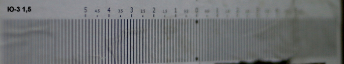

Расстояние между таблицей и камерой не менялось. Оно равно 1м. Снималось на б/з. Все три объектива при съёмке на плёнку показали те же результаты.
Вопрос, что делать с фронтфокусом Ю-3 ?

Гражданин, это сдвиг фокуса на открытых у сверх-светосильных зонаров! И, по секрету сказать, является не единожды порванным баяном. Он происходит из-за сферических ошибок от передней линзы. И у немцев, и у японцев, советский вариант тоже "не рыжий". Поищите статьи по теме "Sonnar focus-shift", если интересно.
Лечится отличной от "1,5" диафрагмой или перемещением камеры немного вперёд (обе руки синхронно на пару сантиметров - потренируйтесь!). Юстировать Ю-3 также нужно на не полностью открытой диафрагму.
з.ы. К слову сказать, Maxx2 и у тубусников этот сдвиг на открытых нашёл. Просто там он только точными приборами виден, а у Ю-3 - невооружённым глазом. Мактуб...

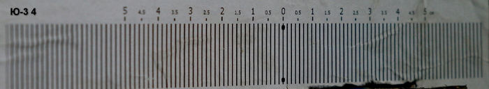

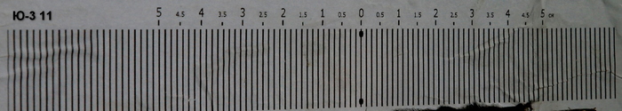

Похоже, мой Ю-3 настраивали не на 2,8 , а на 4.
Довольно большой сдвиг.
viewtopic.php?f=9&t=17023
