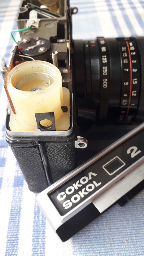

СообщениеДобавлено: 21 июн 2020, 18:19  Заголовок сообщения:
Сообщения: 1684
Что за сказки про горячие башмаки? Верхняя крышка "Сокола" снимается за 6,5 секунд. Ничего там внутри её не держит, кроме нечистой силы. Молились ли Вы пред вскрытием?
20200621_201503.jpg [ 243.84 КБ | Просмотров: 8501 ]
20200621_201526.jpg [ 167.27 КБ | Просмотров: 8501 ]
СообщениеДобавлено: 21 июн 2020, 20:31  Заголовок сообщения:
Сообщения: 189
в общем снял..
