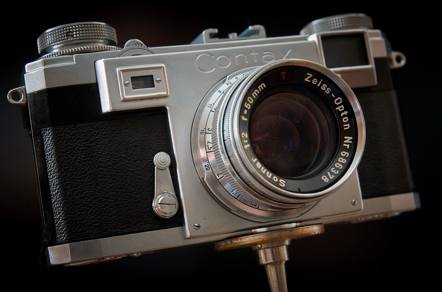

СообщениеДобавлено: 25 авг 2020, 12:41  Заголовок сообщения:
Зарегистрирован: 12 май 2014, 07:16
Сообщения: 94
И у меня "двоечка" появилась. Неимоверно красивый аппарат!
