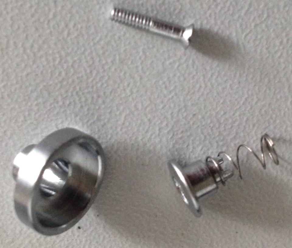

СообщениеДобавлено: 22 июн 2020, 07:34  Заголовок сообщения:
Зарегистрирован: 21 апр 2009, 13:15
Сообщения: 63
Откуда: СССР
У меня в сумке раскрутилось, закрутил винт на лаке для фиксации.
Комментарий к файлу: Вот так всё выглядит, когда откручен винт
7fe364d1281de428f0a79bccb8407f46.jpg [ 419.98 КБ | Просмотров: 5218 ]
