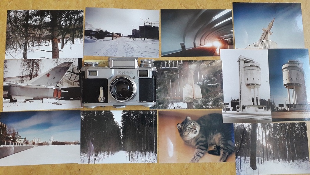

20200328_164503.jpg [ 267.36 КБ | Просмотров: 7457 ]

Сообщения: 1694
Фото с военно-топографического "Киев-3"
фото1.jpg [ 295.44 КБ | Просмотров: 7419 ]
фото2.jpg [ 179.74 КБ | Просмотров: 7419 ]
Башня белая знакома.:)
