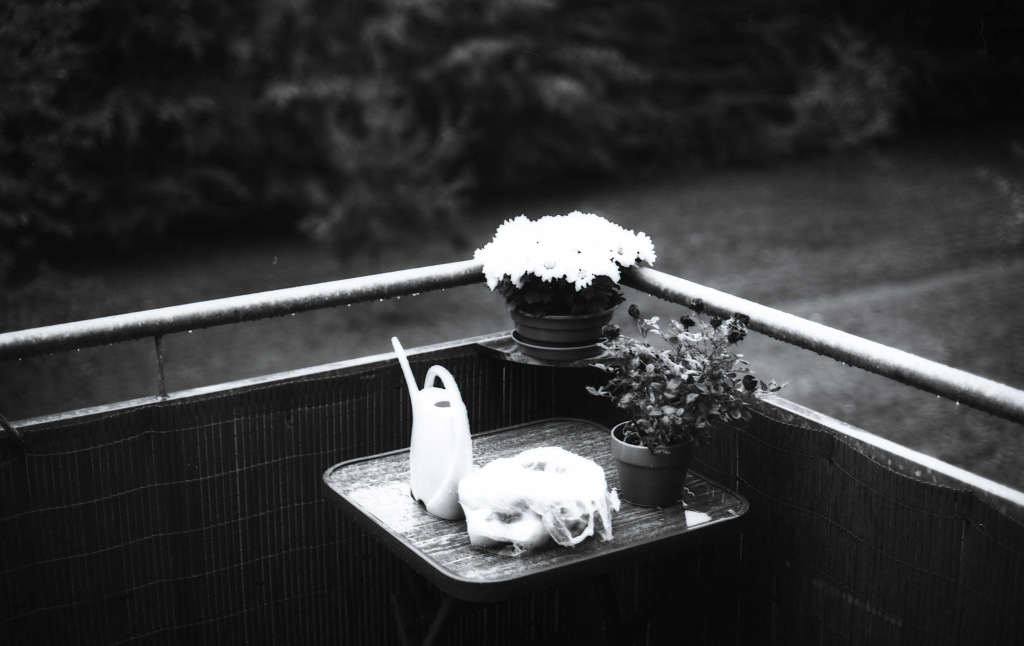

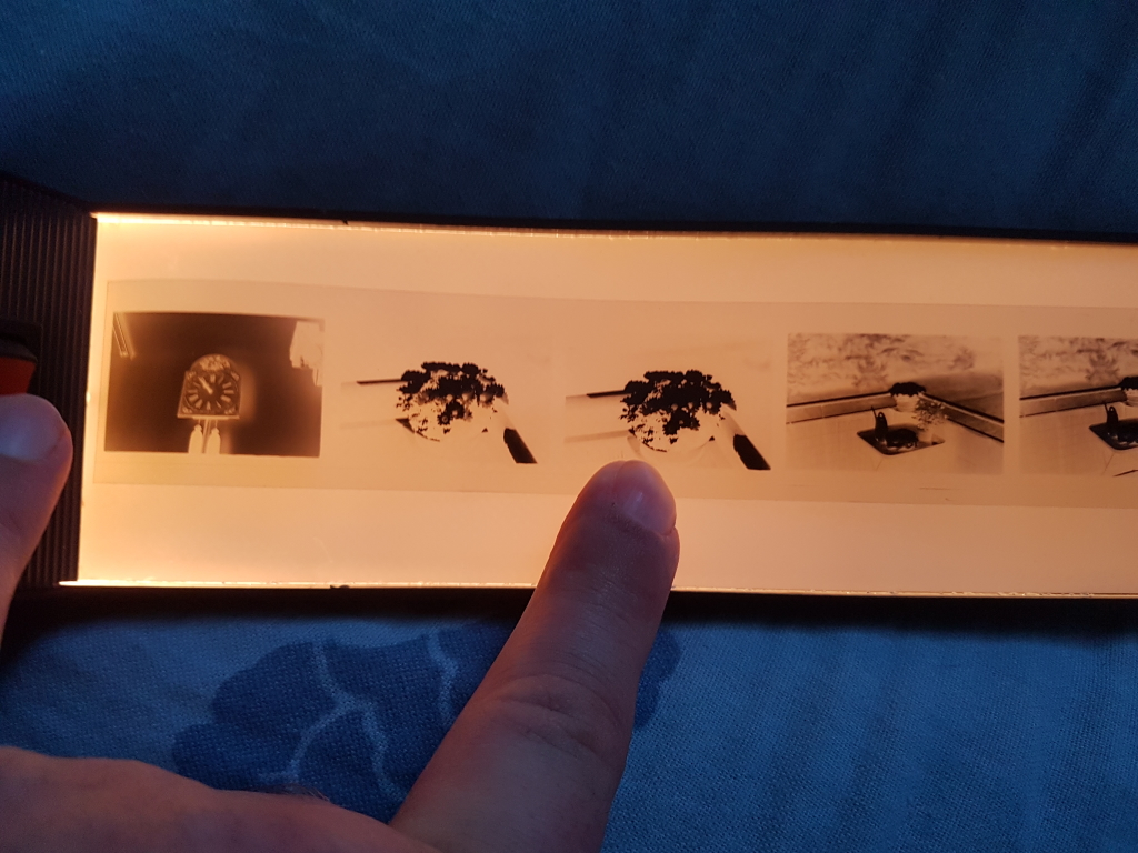

я не пробую, я так делаю когда неизвестно время проявления а также сколько лет
проявителю (в основном у меня Родинал цвета крепкого кофе то есть старый) и непонятно что за плёнка и сколько ей лет
способ только для Ч/Б
Вот Агфа Копех проявленная по этому способу и скан к ней
