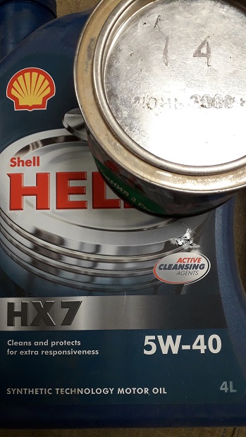

а все прочие деликатные детали затворов - всесезонной минералкой для ДВС 5W40 от Chell
Вы ничего не перепутали? Минеральных масел с маркировкой 5W40 не бывает. Это либо чисто синтетическое масло, либо масло имеет параметры 15W40.[/quote]
Великодушно прошу прощения - попутал. Конечно же 5W40 - синтетика. ФИОЛ-2У, кстати, выпуска 06.2000 года. Как видно - не расслоился за 20 лет, и не образовал на крышке паровой фазы.

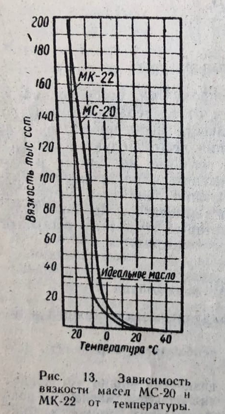

Для понимания, можно ли использовать ту смазку, которая имеется у вас в наличии, приведу текст из лаборантского практикума для курсантов-авиатехников "Контроль качества горючесмазочных материалов", Минск 1994:
"Загуститель, как правило, содержится в смазках в небольших количествах порядка 10-20% от веса смазки. Однако специфические свойства смазки определяются главным образом загустителем и в меньшей мере - маслом. [...] Смазки, приготовленные на натриевых мылах, отличаются прочностью и тугоплавкостью. [...] Недостатком натриевых смазок является их плохая влагостойкость. Натриевое мыло хорошо растворяется в воде, поэтому смазка при повышенной влажности набухает и сползает с деталей. Поэтому необходимо тщательно следить за узлами трения и вовремя возобновлять или заменять смазку.
Хорошие эксплуатационные качества у литиевых смазок. Литиевое мыло по работоспособности в условиях высокой температуры немного уступает натриевому, однако оно нерастворимо в воде. У литиевых смазок хорошие вязкостно-температурные характеристики, и их успешно применяют при низких температурах. [...] и позволяют получать стабильные смазки при загущении небольшим количеством мыла.
Примером может служить широкораспространённая смазка ЦИАТИМ-201, приготовляемая путём загущения вазелинового масла МВП литиевым мылом с добавкой стабилизирующей присадки. Диапазон рабочих температур этой смазки от -60 до +140..150°С.
[...] Температура каплепадения смазки является параметром, позволяющим приближенно судить о верхней границе применения смазки. Обычно считают, что смазки можно применять при температурах на 15-20°С ниже их температур каплепадения.
[...] К плёнке масла, разделяющей движущиеся детали, могут быть применимы законы гидродинамики, причём вязкость масла является в этом случае первостепенным фактором. [...] Коэффициент жидкостного трения лежит в пределах 0,001-0,010. [...] Более вязкие масла образуют более толстый пограничный слой, так как в них тепловое движение молекул замедлено. Поэтому из масел одинаковой химической природы лучшей смазывающей способностью обладают более вязкие масла. [...] При граничном трении коэффициент трения находится в пределах 0,01-0,1."
При жидкостном трении сила трения F=n(vS/h), где n - динамическая вязкость масла, v -скорость скольжения тел относительно друг друга, S - величина поверхности скольжения (площадь контакта), h - толщина слоя масла между поверхностями. Это означает, что чем больший слой имеет смазка, тем меньше трение и износ деталей.
Вывод: моторные масла - зло чем вязче смазка, тем лучше. К сожалению, я несмог раздобыть график с сравнением вязкостей масел и литиевых смазок в той книжице, хотя в другом её варианте я его видел. На нём прекрасно видно, что масла очень резко изменяют свою вязкость при температурах ниже нуля и близких к нулю, в то время как те же литиевые мыла изменяют вязкость максимально линейно. Также при выборе смазки ,если вдруг применяете масла, обращайте внимание на температуры выкипания 10% - чем она выше, тем лучше для оптики, так как насыщенных паров будет очень мало, как и осевшего конденсата масла.
Теперь выдержка с сайта drive2.ru:
"Слишком мяловязкая не даст достаточного масляного клина и вызовет при любых нагрузках прямое трение металла по металлу. Чем узел менее подвижен и более нагружен, тем он лояльнее к перебору по вязкости, и чувствительнее к недобору. Чем узел более подвижен (и температурен) и менее нагружен — тем он чувствительнее к перебору по вязкости и лояльнее по недобору."
https://cloud.mail.ru/public/kRrL/kTboH9ctk
https://expertauto.pro/photo/article/80 ... kjvxs3.jpg
n8MHUtFeQK0.jpg [ 306.63 КБ | Просмотров: 7925 ]
