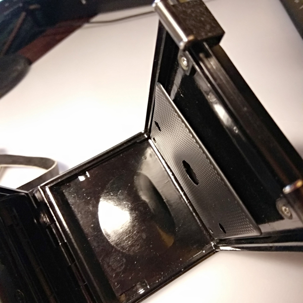

Вот тут хорошо видно, если на фликре открыть полноразмер, что верхний правый угол - резкость на дереве, а нижняя часть кадра - резкость уже за деревом.

Мне пришлось немного прижимной столик править, был с прогибом. Там всё просто, нужна только деревянная палочка. Про линзы криво - я не верю.
Я не то чтобы верю-не верю...
Я линзы вытаскивал, чистил , обратно вроде нормально встали.
Про столик я как то не подумал. Надо проверить :beer:

На Любителе для чистки линз их не обязательно вынимать, можно и так добраться до всех поверхностей
СообщениеДобавлено: 01 фев 2020, 21:28  Заголовок сообщения:
Сообщения: 4835
kyerdna, спасибо за наводку :beer: :beer: :beer:
Действительно у моего Любителя деформирован прижимной столик.
А как его править, он же вроде не снимается? :?:

Снимать его не нужно. Подсовываете палочку в нужные места под столик с разных сторон, как ножку для качелей, и аккуратно, потихонечку разгибаете. Я использовал ручку от небольшой кисти, сделал все за пять минут. Ещё раз, важно, гнуть нежно и по чуть-чуть, столик очень мягкий, легко переборщить.

На примере Naugrim не учитывает, что расстояние от камеры до ствола и до верхушки дерева разное и мы не знаем как и куда именно он фокусировался. Если на верхушку дерева, тогда резкость внизу действительно должна быть дальше ствола.
На своём подопытном аппарате я обнаружил такой же прогиб столика. Возможно, так и должно быть, ведь плёнка в канале испытывает разные напряжения по всей длине, да ещё и с учётом кинематики, а может быть так и задумывалось, чтобы компенсировать неплоское поле резкости триплета - не знаю. Я решил выправить просто по аналогии с Ролляями, у них столик ровный.
