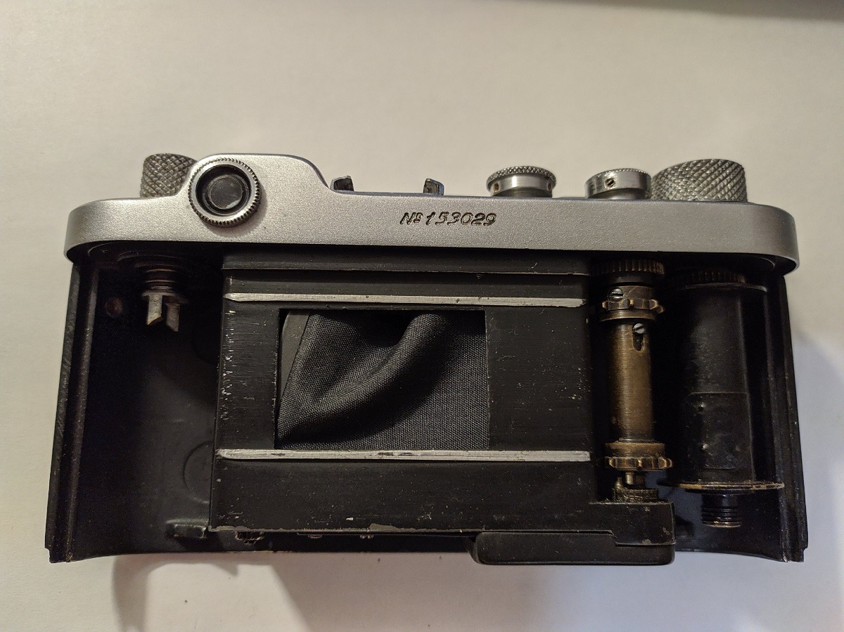

Простите, если пишу не в эту тему. Был исправный ф\а. Когда я попытался взвести затвор, случился такой конфуз со шторкой, скажите, можно ли это исправить самому и как?

Можно, если руки из нужного места. Обрыв или отклеилась тесёмка. Майзенберг в помощь. Сразу и полную профилактику сделать.

Как ни странно только руки. В сети есть видео, где японец переклеивает шторку на лейке: руки, зубочистка и капля клея из тюбика. Больше никаких приспособлений лично я там не увидел.

Обрый тесьмы или отклеилась от гильзы. Нужно для начала попытаться увидеть саму тесьму, если она длиной сантиметров 10, то еще можно приклеить, если короткая и явно обрыв, то следует заменить.
