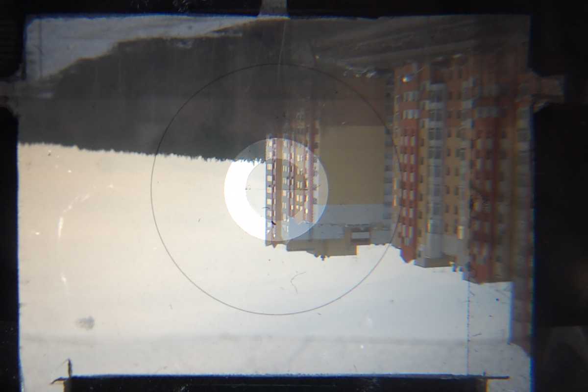

Так вроде бы должно быть четко. :)
DSC_0061.jpg [ 382.65 КБ | Просмотров: 6461 ]

А до этого было по-другому?
Теперь не знаю.
Как я понял, это у меня будет бесконечность.
Напротив риски поставлю бесконечность, прикручу крышку и ещё проверю на 4 метра. У меня в ходу или 4 или далеко))

Всё это можно проделывать не снимая оправу несколько раз и на разных дистанциях, и наблюдать повторяемость, либо разброс результатов. Вот тогда это будет системный подход.
