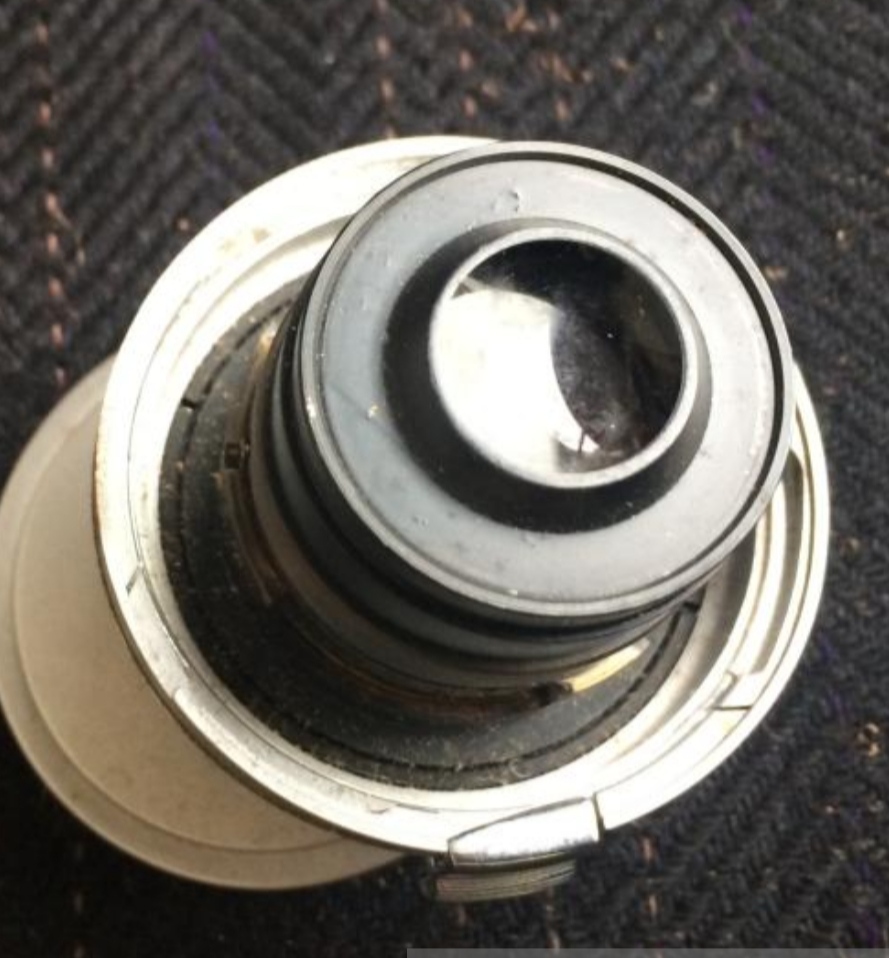

Уважаемые форумчане!
Присматриваюсь к покупке Ю12.
Попался вот такой- но никак не пойму, что за странный задний линзоблок? Помогите разобраться.
Спасибо

СообщениеДобавлено: 04 окт 2021, 04:55  Заголовок сообщения:
Сообщения: 5703
например у Радожива можно проинформироваться
СообщениеДобавлено: 04 окт 2021, 06:34  Заголовок сообщения:
Сообщения: 10260
На снимке выше не Ю-12. :wait:
Это как?
IMG_20211004_112030.jpg [ 164.26 КБ | Просмотров: 5555 ]
СообщениеДобавлено: 04 окт 2021, 13:11  Заголовок сообщения:
Сообщения: 10260
Товарищ svk в какой-то ветке выкладывал задницы всех Ю-12. Здесь что-то непонятное прикрутили. Могу поверить, если это версия для "Нарцисса" (не который Пьер).
Спасибо.
Самому интересно стало. Я подобных Ю 12 на страницах интернета не встречал.
Может "очумелые ручки" постарались
СообщениеДобавлено: 04 окт 2021, 15:08  Заголовок сообщения:
Сообщения: 4876
По виду обычный Юпитер-12, только у него задний элемент без внешней оправы, откручен и зачем-то перевернут задом наперед.
