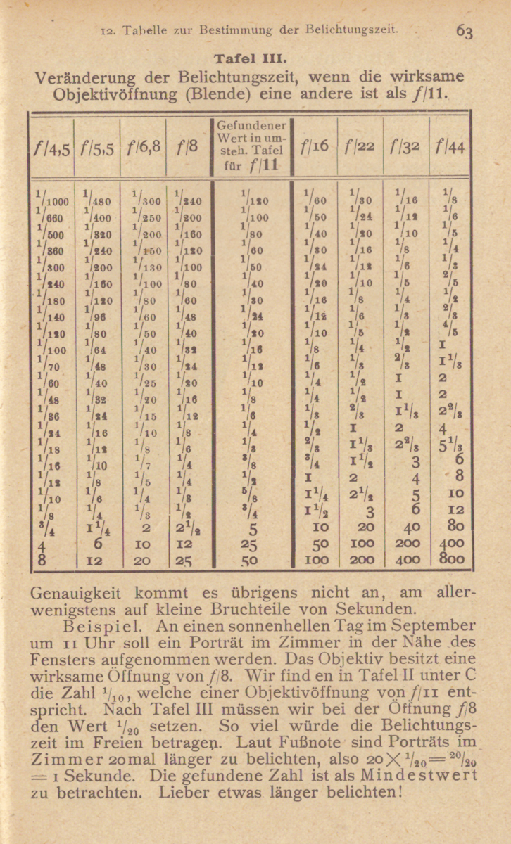

Пришла книжка, не то чтобы редкая, но старенькая.
В ней есть пару таблиц по теме, с поправками,
если интересно.
p.s. речь идёт об экспонировании на стеклянные платы
покрытые светочувствительным материалом.
002.jpg [ 171.76 КБ | Просмотров: 9116 ]
003.jpg [ 904.04 КБ | Просмотров: 9116 ]
004.jpg [ 925.69 КБ | Просмотров: 9116 ]

Пришла книжка, не то чтобы редкая................
Много ли в ней страниц?Может быть,стоит ее отсканировать всю?Видимо,в свете постоянного повышения стоимости пленочных фотоматериалов,дело идет к кустарному поливу эмульсии на стекло в домашних условиях.
Больше 300 стр.
Ой нет извините.
Книжка в плохом состоянии и мне жаль её теребить.
СообщениеДобавлено: 03 ноя 2019, 17:00  Заголовок сообщения:
Больше 300 стр.
Ой нет извините.
Жаль..Было бы интересно ознакомиться с мыслями того времени.
