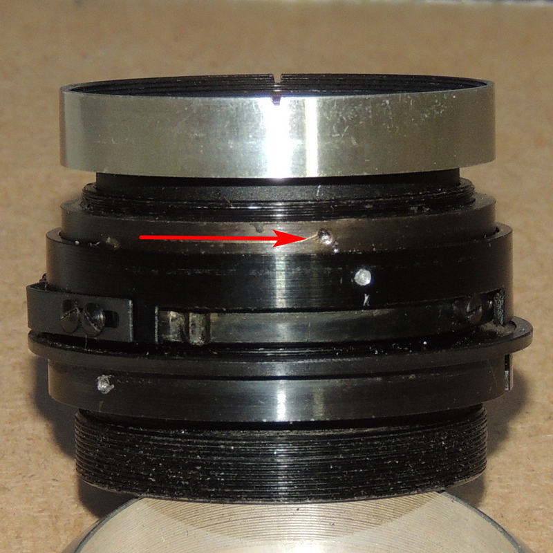

Приобрел в коллекцию такой объектив с нерабочей диафрагмой(смазка загустела и лепестки вылезли из коронки)
Переднюю линзу и заднюю склейку вынул, диафрагму отмыл, собрал, а вот вторую переднюю линзу - ну никак не могу достать...
Стопорный винт(указан стрелкой) выкрутил и, по идее, должна выкрутиться передняя часть с тит. кольцом, которая прижимает вторую линзу, но не идет, зараза...
Отсюда вопрос(может кто разбирал) - как вынуть вторую линзу?

А зачем пытаться вытащить из корпуса вторую линзу?
Я так понимаю, что блок диафрагмы в вашем случае благополучно вытащен, отмыт и смазан по-новому.
Первая линза и задняя склейка благополучно извлечены.
(Наверняка и почищены).
Ничто не мешает почистить вторую линзу прямо в корпусе.
И собрать объектив в обратном порядке :)

Всё вышеперечисленное , конечно, сделал, но хотелось бы зачернить и вторую(недостающуюся) линзу, тем самым хоть на толику уменьшить софт, кстати, цилиндрик из черной матовой бумаги очень даже улучшил контрастность...
СообщениеДобавлено: 29 окт 2019, 10:00  Заголовок сообщения:
Сообщения: 504
Не уверен, что "домашняя юстировка" и вынужденная, как я понял, разборка придаст резкости обьективу. :)
