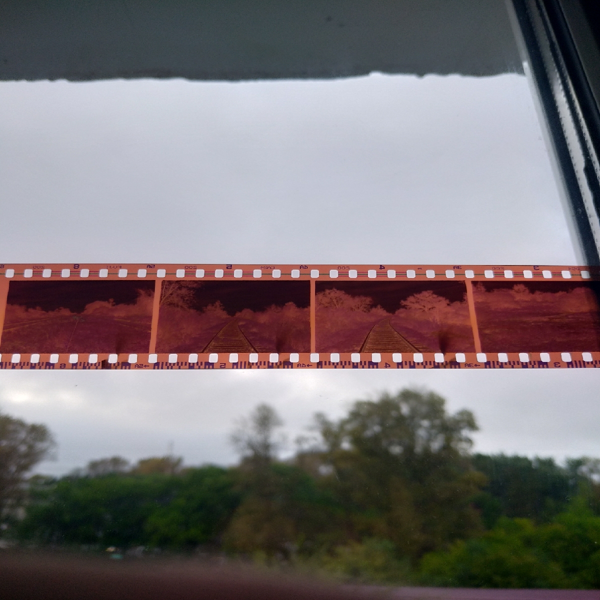

Доброго всем времени, подскажите от чего может быть вот такая вертикальная полоса на снимках:
Плёнка 4-01_resize_64.jpg [ 882.93 КБ | Просмотров: 6100 ]
72050006_resize_5.jpg [ 663.3 КБ | Просмотров: 6100 ]
Про пятно всё ясно, видимо плохо подклеил отошедшую сверху подкладку, а вот с полосой непонятно. Ни от выдержек, ни от освещения она не зависит. Причем на многих фотографиях это полосы нет, вот один из примеров:
Плёнка 4-02_resize_1.jpg [ 675.69 КБ | Просмотров: 6100 ]

СообщениеДобавлено: 28 авг 2019, 16:16  Заголовок сообщения:
Сообщения: 1688
Вертикальная полоса - засветка через вертикальный паз задней крышки со стороны левой руки. Видимо, когда закрывали паз ладонью - засветки нет, когда перекладывали камеру из руки в руку или несли на ремне - получилась засветка. Проверить плотность прилегания крышки и исправность её замков на предмет отсутствия люфтов. И, после заряжания плёнки проверять фиксацию замков.

Сообщения: 292
Откуда: Хабаровск
Думал об этом, но я вё время носил ф-т в родном чехле, неужели через него пробило? Замки и крышку проверил, вроде не люфтят. Меня смущает что полоса ровная, если бы шторки были горизонтальными грешил бы на них, но ведь нет .

СообщениеДобавлено: 29 авг 2019, 06:56  Заголовок сообщения:
Сообщения: 1688
Типичная засветка через крышку. Свет попал при откинутом верхнем клапане кофра. Видимо, в камере очень большие неплотности задней крышки, или не до конца её закрыли при зарядке плёнки. Налицо, также, засветка через верх. Заклейте паз с левой руки чёрной изолентой.
Неисправный затвор либо полностью бы засветил кадр, либо дал горизонтальные полосы.
СообщениеДобавлено: 29 авг 2019, 10:08  Заголовок сообщения:
Сообщения: 21641
Для диагностики засветки нужно показывать с захватом двух-трех кадров, желательно с перфорацией, чтобы были видны и межкадровые промежутки.
СообщениеДобавлено: 29 авг 2019, 12:44  Заголовок сообщения:
Сообщения: 292
Откуда: Хабаровск
Проверил шторки, друг другу параллельны, замок на них не расходится, держит крепко. Просветов при взводе тоже нет, смотрел при покупке, но на всякий случай глянул ещё раз. Негативы вот:
P90829-192036_resize_32.jpg [ 781.65 КБ | Просмотров: 5787 ]
P90829-192101_resize_92.jpg [ 824.34 КБ | Просмотров: 5787 ]
Хватит столько? Межкадровые промежутки дальше идут так же, друг на друга не залазят, крупных пробелов тоже нет.
