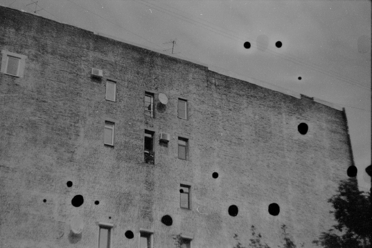

СообщениеДобавлено: 27 авг 2019, 23:08  Заголовок сообщения:
Сообщения: 139
Подскажите пожалуйста, что могло вызвать такие артефакты на пленке? Сразу оговорюсь, проявитель - жидкий концентрат, агитация - 1 минута в начале непрерывно и затем каждую минуту по 10 секунд, пятна в конце пленки, и не на всех кадрах, в начале пленки все чисто. Пленка Тасма НК-2. Хотелось бы понять, что я сделал не так. Спасибо
Image_0002.JPG [ 352.86 КБ | Просмотров: 6680 ]
Image_0008.JPG [ 307.85 КБ | Просмотров: 6680 ]
Image_0001.JPG [ 311.7 КБ | Просмотров: 6680 ]
С уважением, Игорь
СообщениеДобавлено: 28 авг 2019, 00:15  Заголовок сообщения:
Сообщения: 579
Похоже на пузырьки воздуха при проявке, на негативе - прозрачные пятна, т.к проявки там не было. О причинах появления можно почитать Фриче https://cloud.mail.ru/public/TrVS/3gLLdyLfd стр. 69
