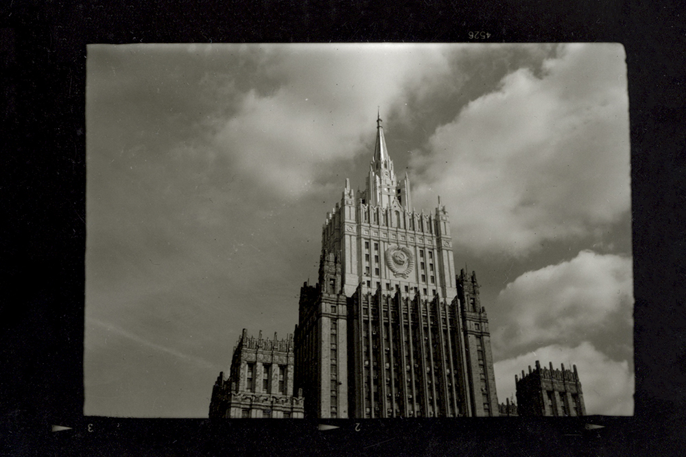

2019-06-19-0016.jpg [ 479.78 КБ | Просмотров: 8502 ]
напечатал с монокля. мне нравится.
