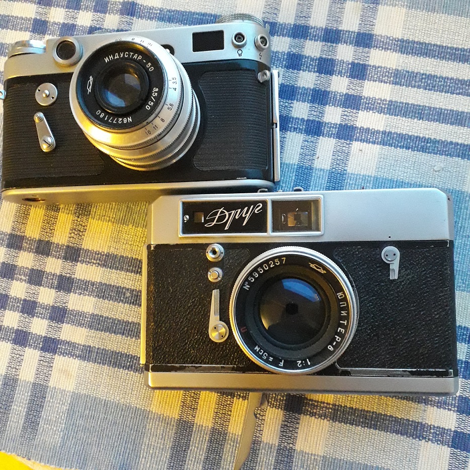

Очередное пополнение прибыло. Стоимость приобретения озвучивать не стану, по вполне понятным причинам, дабы не навлечь на себя гнев праведный и не быть преданным анафеме во веки веков.

Новоприобретённый "Друг" не сильно порадовал своими достоинствами: сломан механизм взвода. Дальномер исправен, оптика в отличном состоянии, шторы - как из магазина. Внутрь пока не лазил - нет времени. Ещё "Зоркий-3" на стапелях. Займусь ими не ранее, чем через 2 недели.
Камера очень примечательная. Ни с чего не "содрана". Полёт красногорской инженерной мысли. Отличный набор выдержек - 1/2...1/1000, видоискатель превыше всех похвал. Даже намного лучше хвалёного "Ленинграда". Смотришь, как в телевизор. Края видоискателя соответствуют 35мм, и две светящиеся рамки под 50мм и 85мм. Камера очень эргономична, ничего лишнего и отвлекающего внимания. Почему сняли с производства всего через два года - загадка.

У фотоаппарата "Друг", в узле взвода, применялся довольно миниатюрный механизм, конструктвно аналогичный камерам Зенит 3 и Старт. Для всех этих камер характерна поломка, заклинивает курок. Тут, как и на Зенит 3 и Старт, детали явно не были рассчитаны на большие усилия. На Друге , не нужно было со всей дури тянуть за рычаг, когда механизм взвода начинал туго взводиться или совсем заклинивал. Причина заклинивания была ерундовой и никакого серьезного ремонта не требовала, устранялась за несколько минут, камера опять работала легко.
Кроме самого храпового механизма у "Друга" рвалась цепь, разрушался пластик и разламывался сам курок.
На фото как должно быть и что обычно на самом деле встречается.
За этот зацеп производится взвод, см фото ниже, где он отломан.
Так должна выглядеть цепь на исправной камере.
Такой она обычно есть
Белый храповичок был отломан на двух камерах из трех ко мне попавших

Спасибо, Юрий Олегович, за полезные советы. В этом-то, наверное, и вся соль любительской фотографии на эти заслуженные камеры. Взять неисправную, довести её до ума, отснять на ней плёнку. Ведь, главное - процесс созидания. Ожившая в руках камера и фотографирует совсем по другому, в благодарность своему спасителю. Вот тут то и появляется любовь - настоящее единение душ.
