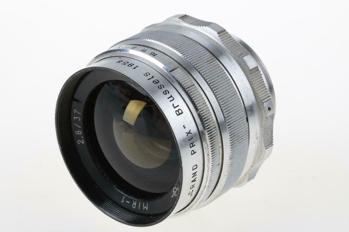

Сообщения: 5696
Вот, тоже хвастаюсь :)
Купил себе МИР-1(как раз мой размерчик), с М42.
Разумеется требует чистки и смазки, зато не драный и не гнутый.
Искал с М39 на Зенит-3М но попался вот такой.
На Зенит-В поставлю, тоже не плохо смотрится.
И ещё пожалуй шкурку на тушке поменяю.
1200×800.jpg [ 380.78 КБ | Просмотров: 5585 ]

СообщениеДобавлено: 31 май 2019, 17:58  Заголовок сообщения:
Точно М42? Там колечко не накручено?
