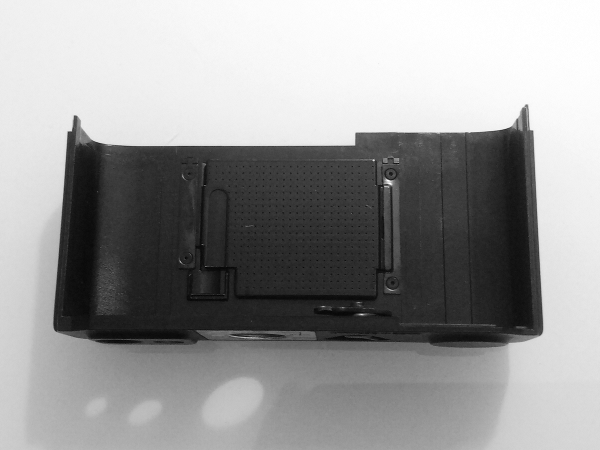

Не могу понять причину неравномерных межкадровых. На задней крышке есть пружина-отгиб, которая призвана прижимать пленку рядом с зубчатым колесом. Либо эта пружина как то деформирована, либо что-то с фрикционом приемным.
У кого есть возможность, покажите заднюю крышку изнутри.

rus86 писал(а):
полторы ступени, в тени - пол ступени, примерно.
моя GL пересвечивает стопа на два/три (грешу на фоторезистор),
на GT без диодов с LR44 проблем не замечал.

Комментарий к файлу: GT
IMG_20210713_233419.jpg [ 426.64 КБ | Просмотров: 8758 ]
Комментарий к файлу: GL
IMG_20210713_233438.jpg [ 469.99 КБ | Просмотров: 8758 ]

paderborner, спасибо за фото! Вижу, что крышка у EL все же отличается от следующих моделей. Возможно таким образом и решили проблему межкадровых.
Попробую фрикцион разобрать. Если кадры накладываются значит его усилия недостаточно.
